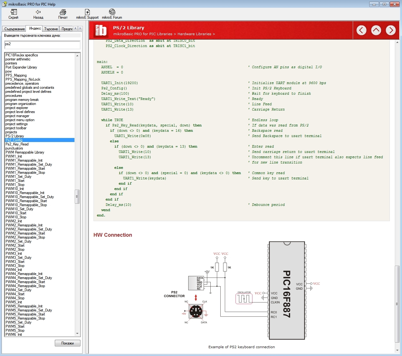

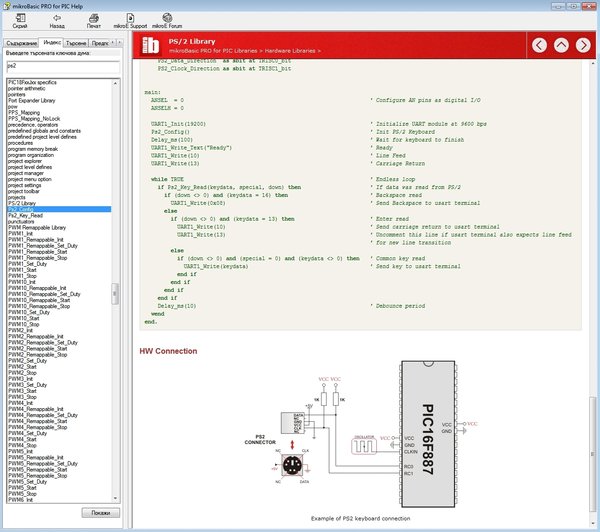

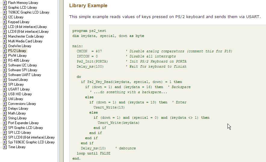

Тогава отдели 20-30 мин и разгледай развойната среда на Mikroelektronika. Имат компилатори на Basic, C и Pascal. Оделно за всеки от езиците са компилатори за PIC, AVR, ARM и т.н. щуротии. Имат си помощна документация, много добре написана, с примери и схеми на свързване. Има и готова библиотека за PS2.
Компилаторите им работят свободно за малки проекти до 2000 програмни думи, и искат заплащане за по-големи проекти. Някъде в нета намирах и "лекарство", но за версия MikroBasic 6.4 или нещо такова, а актуалната е 7.1.
Прикачвам ти снимка на помощната документация за PS2 библиотеката, само за информация.
ManualCapture_2017.05.17_18.07.05.jpg [ 441.45 KiB | Прегледано 7039 пъти ]

Като гледам сетват на 19200 което да и предаваш е ок но за четене не знам, дават доста по-голям диапазон на клока.

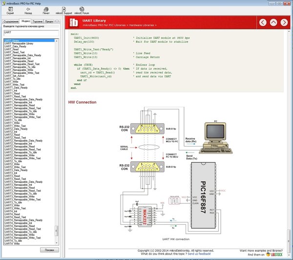

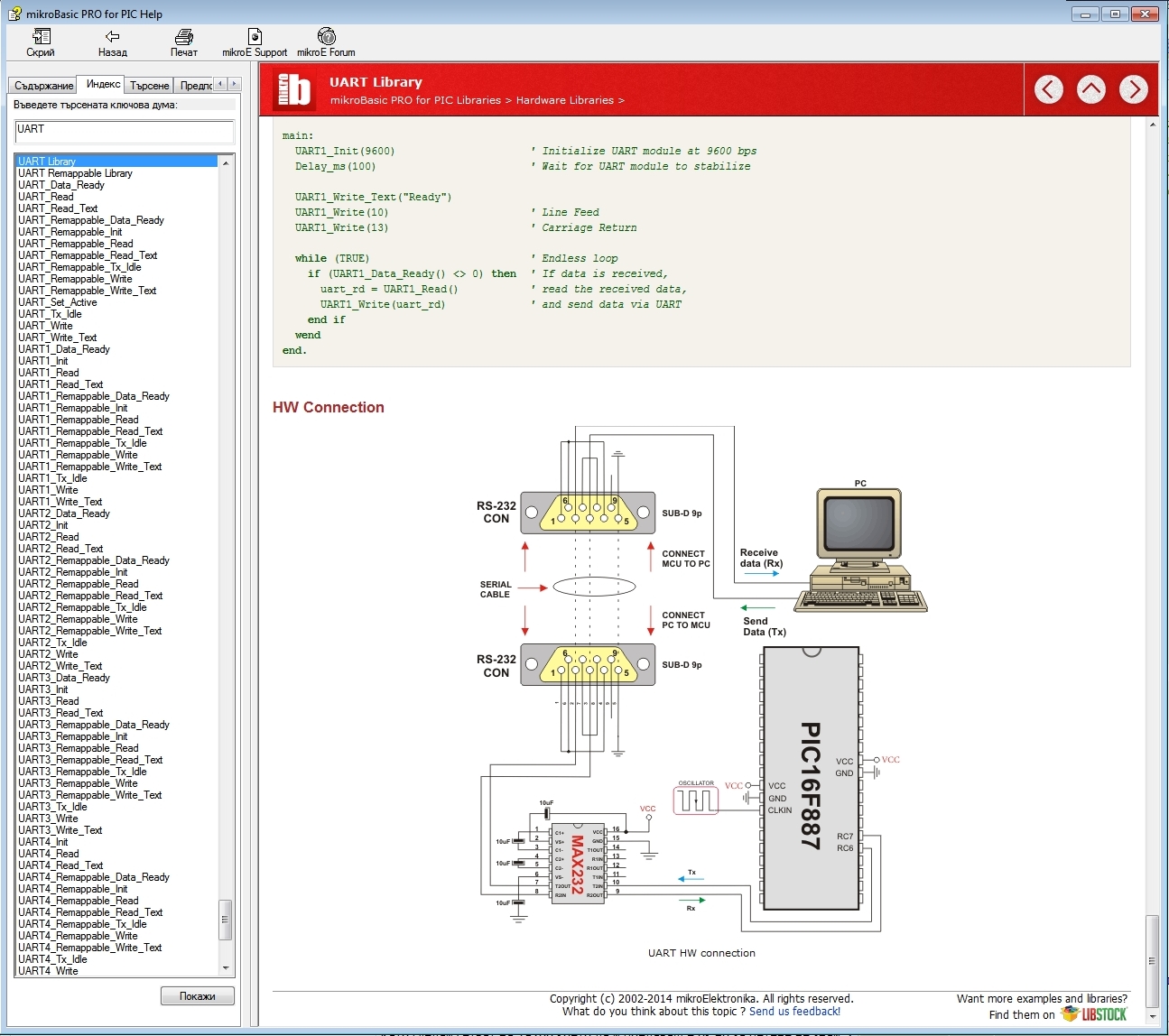

Като гледам сетват на 19200 ...
Ако имаш предвид примера от Mikroelektronika - тези 19200 са за UART-а през който се предава към нещо друго. UART-а на този процесор се намира на пинове 25 и 26, но връзките не са начертани на тази схема. Четенето на PS2 се прави със софтуерна библиотека, което е съвсем в реда на нещата, понеже чиповете нямат хардуерно декодиране на такъв сигнал.
Прилагам снимка на друга част от помощната документация, която показва свързване на UART.

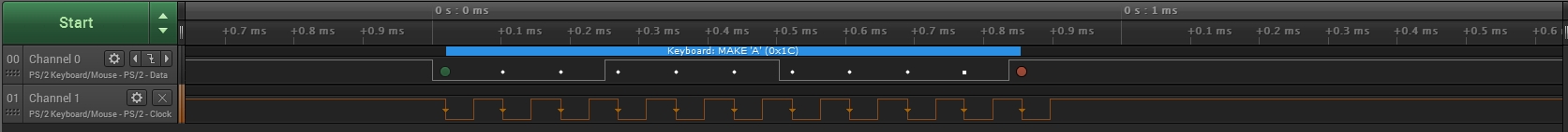

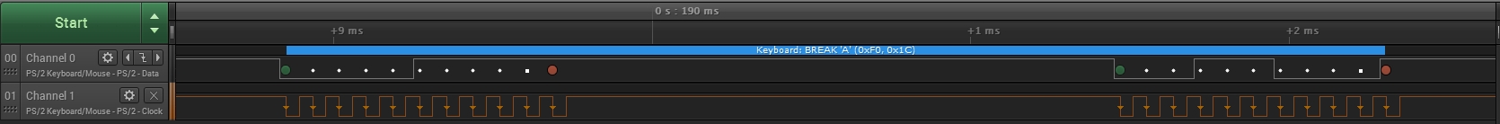

Добавям и записан сигнал от PS2 клавиатура - натискане и отпускане на клавиш "A". Декодирането на такъв сигнал с UART-а според мен ще си е приключение, и ще отнеме доста повече програмни думи, отколкото готовата библиотека, която може да се използва към произволни пинове на процесора, така че хардуерния UART да остане за други цели на проекта.

Мнение Re: Клавиатура PS2 с Pic
Като гледам какво е логнато идва около 0.9 мс за пакет, или горе долу около 9600bps. Това обаче май излиза извън рейнджа от линка, линка може би не е миродавен, но така или иначе е още по неопределено като скорост. Софтуерно ще е най-просто, но и време отнемащо. Естествено не като в микроелектроника а, точно обратното, ще се реализира с едно от прекъсванията. Ако беше със силабс там spi ако не ме лъже памета може лесно да се излъже да работи така, ама не си. Ще пусна по-късно нещо.
