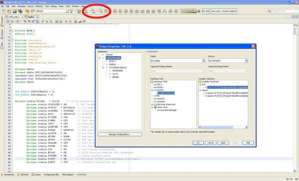

Помагайте, че се изчерпах. :evil: Станаха неактивни бутоните за програмиране на чипа. Последно, което правих, беше единственото стартиране на Code configurartor, но промените които той искаше да направи, не са записвани.
Пробвах със смяна на устройството- simulator -> PICKIT3- не помага. Всичко е включено- на другите проекти нямам проблеми- работят си (то и този се създава правлно, само дето не мога да го запиша в чипа).

А правилно ли си избал чипа

Да, правилно е избран чипа. В случая и това няма значение, щото не може да стигне до програмиране, за да види какво е включено.
ПП:
Оправих се- възстанових папката от архив и всичко си дойде на мястото. Това можех да го направя и без да пускам тема.
Благодаря.
Все пак, ако някой се сеща какво може да се е объркало- да пише. ;)

Може би ресет на PICKit3 е трябвало :roll:

Направи нов проект и опитай отново! Може самият проект да се е прецакал нещо... Иначе означава, че имаш проблем с програматора...
Важно! Не зареждай няколко проекта едновременно! Това нящо прави парчета... Опитай и рестарт на целия комп - може USB драйвера да се е шашнал!

Точно самия проект се скапа нещо. Не е проблем с програматора, нито с USB, тъй като с него програмирах друг чип, както и рестартирах компютъра.
Както и да е- след възстановяването на проекта от архива всичко си работи нормално вече.
