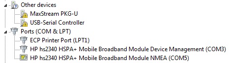

То даже в device maneger не ги разпознава като COM Ports, а като"other devices". А XCTU си търси модули само през COM Ports. Някакви съвети? Ппобвах и с драйвърите, които споменахте по-горе, но нищо.
Com Ports Error.jpg [ 24.16 KiB | Прегледано 11398 пъти ]

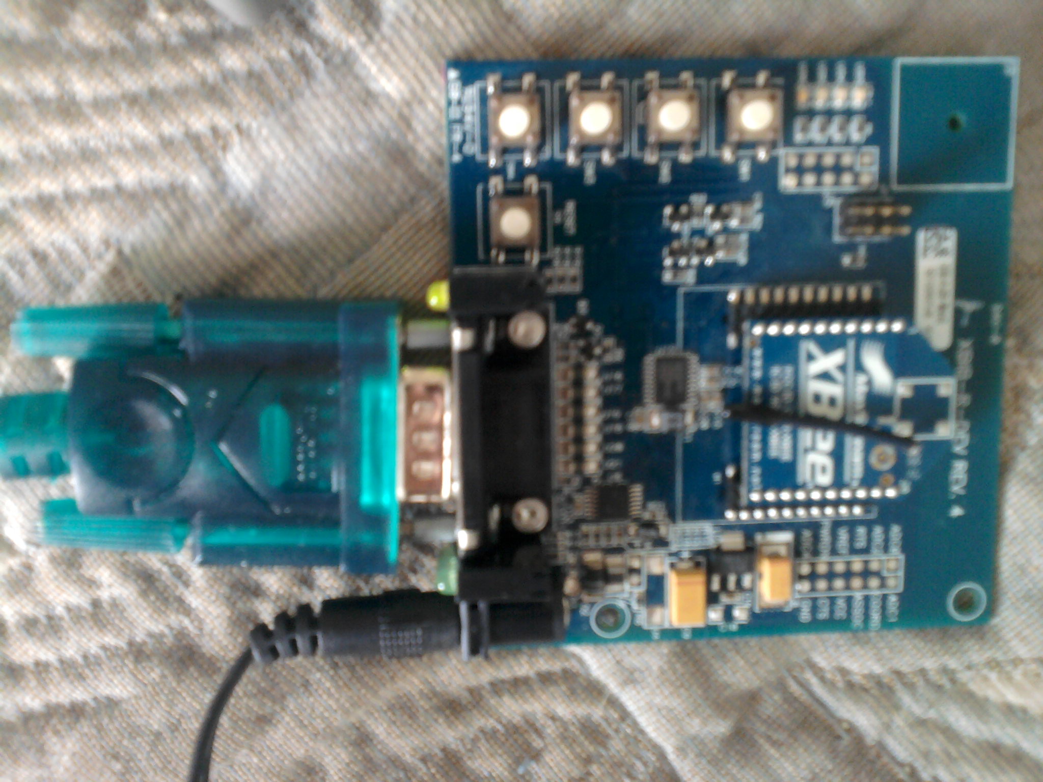

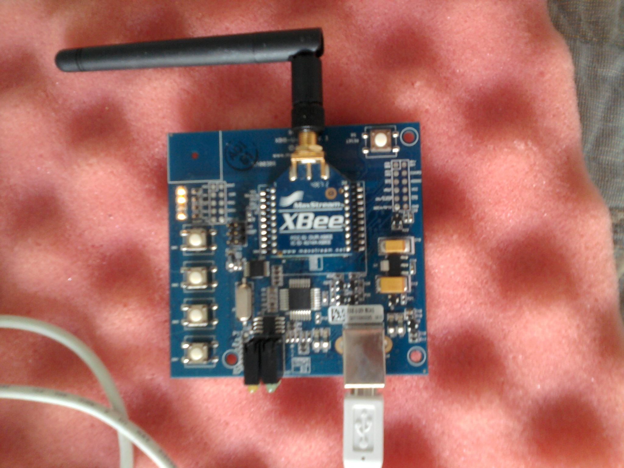

Ето и снимки на устройствата
Photo-0018.jpg [ 398.1 KiB | Прегледано 11398 пъти ]
Photo-0017.jpg [ 439.37 KiB | Прегледано 11398 пъти ]

Пробвай го на друг компютър а и кабела който използваш не ме кефи нещо....

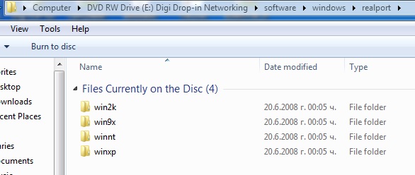

Пробвал съм го на 3 РС-та. Гледах в CD-то на Digi Drop in Networking- Software-Windows-Realport, че има портове само за: win2k, win9x, wnnt, winxp, но не и за Win7, да ли това е проблема?
Real port error.jpg [ 42.29 KiB | Прегледано 11378 пъти ]

Но и XBee USB interface board-а също не се свързва, а не само ХBee RS-232 interface board.
