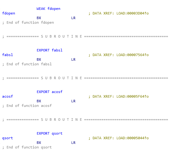

Мнение Re: GCC
не искам да линква цялата функция в моята аппликация а само подобен stub
int open(const char *file, int oflag, ...)
open
                ADR             R12, 0x3F0
                ADD             R12, R12, #0x10000
                LDR             PC, [R12,#(open_ptr - 0x103F0)]! ; __imp_open
това е генерация на това
int __open(const char * path, int flag) {
    return open(path, flag);
gcc -shared -Wl,-soname,libfoo.so.1 -o libfoo.so.1.0 stub.o
обаче __open искам да е алиас на оригинала
имам библиотека която не трябва да имам - тя е в кернела
искам да направя моя библиотека която да сочи истинската, един вид API
всъщност като имам статичната реално се прави горния stub което не е голяма загуба на памет
във оригиналната стуба е само BX LR и хаш таблици (шота)
Untitled-1.jpg [ 83.41 KiB | Прегледано 15833 пъти ]
Пет Сеп 06, 2019 7:40 am
Мнение Re: GCC
Ще погледна по късно, че сега не мога да се фокусирам (акъла ми е другаде) - ама да те питам - тази ИДА откъде я свали? Че от години не ми е трябвала и оня ден ми се наложи да декомпилирам 1к AVR фирмуер и ударих на камък без нея ...
Пет Сеп 06, 2019 11:26 am
Мнение Re: GCC
най-вероятно от някой тракер но не си спомням
