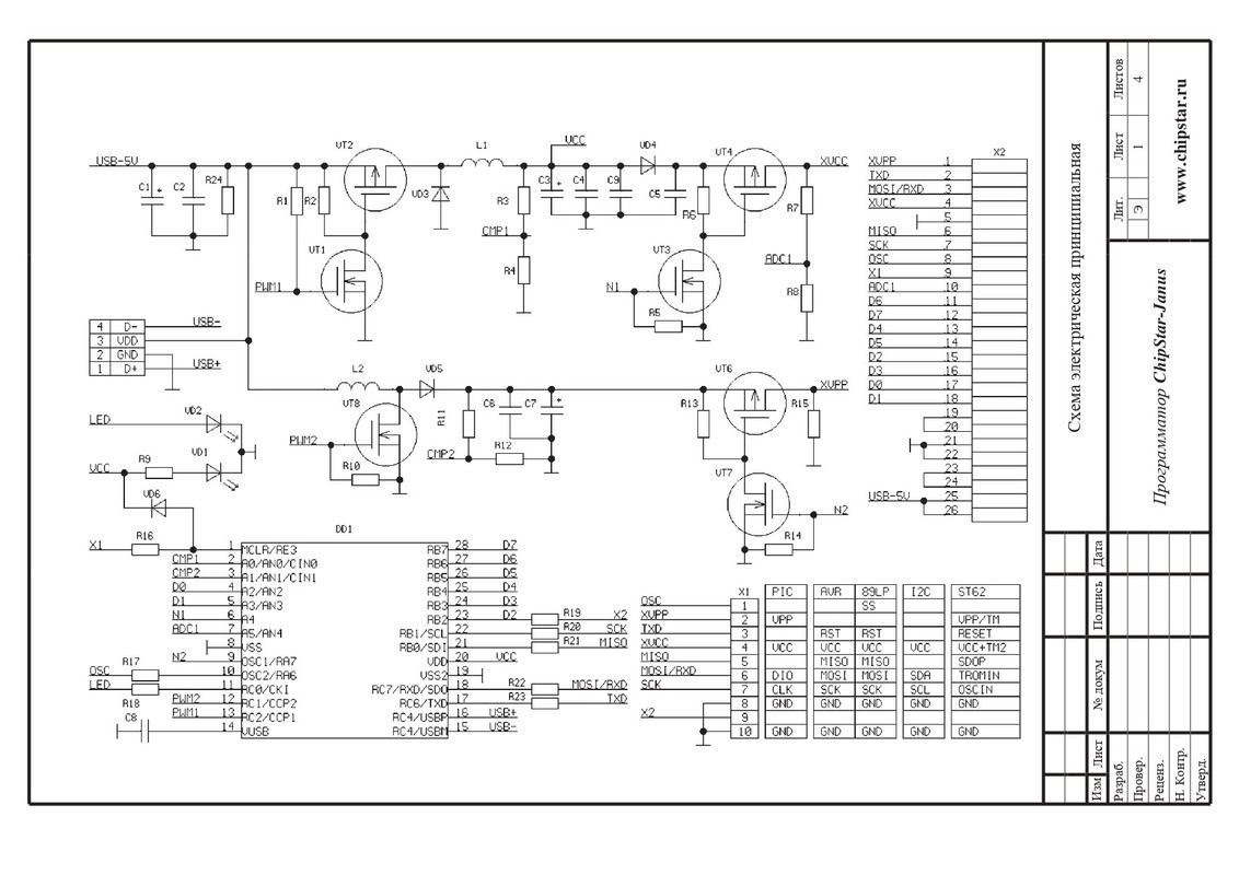

Това е схемата.

Първо да те успокоя - няма вариант да не се трият! Това, че не минава валидацията не е проблем. Обаче това, че не работи крайното у-во е! Предполагам, че наливаш hex-a през апп-а, а не през MPlab. Изтегли си MPLab. И си напиши проста програма за блинк тест. Ако не можеш кажи да помагаме.
Ако проектът е читав предполагам, че нещо си объркал при изпълнение на платката. В този ред на мисли, ми прави впечатление, че на схемата, което си дал няма дадени какви са транзисторите! Откриваш ли платката като ново USB у-во? Да не си завъртял пиновете на USB-то? Друго, което ми прави впечатление, е че няма кварц! Без кварц аз лично не харесвам вариантите за подкарване на USB! Каква е стойността на C8! Драйвер някакъв качвал ли си на компа?
Проверявал съм платката няколко пъти. Всички N-ch транзистори са 2N7000, а P-ch са TP0606N3-G. Не откривам платката като ново USB у-во. Пиновете на USB-то са според схемата. Да, наистина е без кварц.Стойността на C8, според описанието към проекта, е 100nF, въпреки, че в други проекти съм го срещал 470nF. Драйвер не съм качвал, но пак според проекта, след инсталирането на програмата за управление на програматора, в случая ChipStar 3.0, и опознаването на устройството, драйвера ще се инсталира чрез съветника по инсталацията.

А междувременно програматора тръгна, оказа се, че кондензатора C8 по схемата, трябва да е 470nF, а не 100nF. Оставам с впечатлението, че чиповете са от не особено читава партида. Сега ще поръчам от Farnell, да видим какво ще стане.
Сложи 2,2 до 10uF. Аз слагам 2,2 обикновено или 4,7uF. 100nF e малко!
