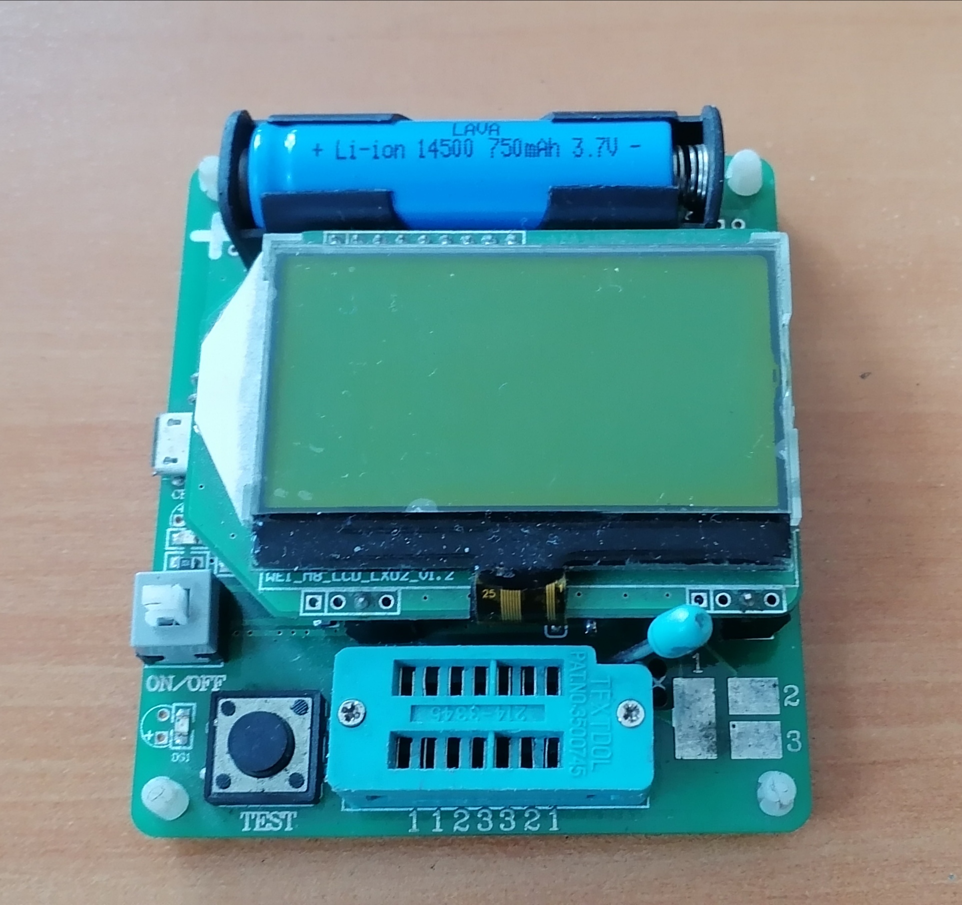

Имам от много време тестера, който е на снимката. Това е по-старата версия на ето този. Като наименование се води WEI M8-1.
Успях да му гръмна процесора с един недоразреден кондензатор и един от входовете се спомина нацяло.
Реших да си го ремонтирам и поръчах "нов" чип- АtMEGA 328P. Програмирах го и тестера уж заработи.
Казвам уж, защото не мога да го вкарам в режим Калибрация и освен това резисторите ми ги показва като диоди.
Кондензатори, транзистори и диоди ги показва коректно, дори и без калибрация.
Пробвах с четири различни дъмпа- един на английски и три на руски език (всичките версии са различни)- все едно и също.
Имам и схема- по нея всички напрежения излизат.
Не мога да прочета стария чип- заключен е.
Още допълнително инфо: оригиналния чип е MEGA328-P AU, този, който дойде- MEGA328P U-KR.
Някой да има някаква идея къде бъркам?
ПП: При интерес мога да кача схемата и дъмповете.
ПП2: Всъщност, това от горния линк е ревизия на на ревизията с друг екран. Ето това е наследника на моя.

Имам съмнения относно верността предлаганите безплатни дъмпове - обикновено се залагат незначителни наглед грешки, но с тях не можете да продавате изделието.

Може и да помогне.
https://disk.yandex.ru/d/yW8xa5NJgUo5z/ ... EI%20M8%20

Намерих един дъмп, с който тестера пак не иска да се калибрира, но поне показва горе-долу вярно и резисторите.
Ползвам го основно за измерването на ESR на кондензаторите и да видя набързо дали някои транзистор е здрав.

Аз си купих тоя(или подобен) тестер във варианта с кутийка - има си гнездо за батерия, има си жак за външно захранване, има си букси за банани. Подмята си се като всеки друг уред из хаоса и всичко му е точно - поне за сега.
Ако го "опукам" като теб - по скоро ще си купя нов - беше към 15-20 лв. от али-то.
