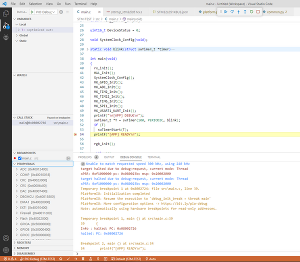

чак дебъгера ( STLink ) тръгна... :)
за upload, ако намери STM32CubeProgrammer, ползвам него, че по-бързо става
Untitled.png [ 92.22 KiB | Прегледано 8387 пъти ]

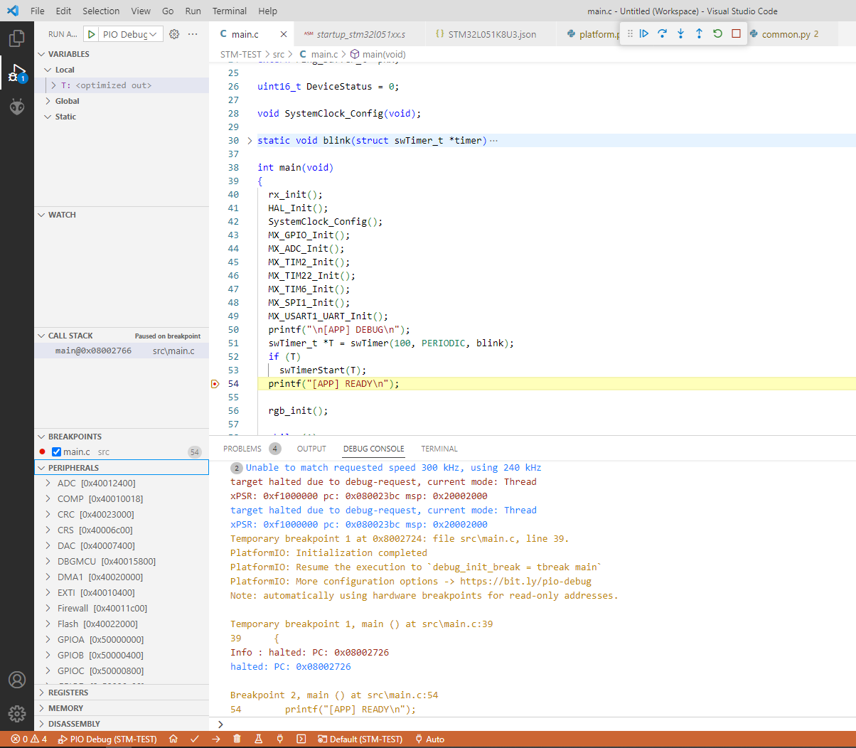

бачка перфект за STM32L051xx ( скоро ще тествам CPP апликация ... то попринцип няма проб )
конверсия от STM32CubeMX(МАКЕ) към PlatformIO е копи/пейст
https://raw.githubusercontent.com/Wiz-I ... formIO.png
UPLOAD - STM32CubeProgrammer, STLink @ OpenOCD ... тествано
DEBUG - STLink @ OpenOCD ... тествано
GCC: 1.90201.0

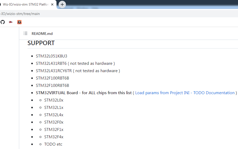

* STM32L051K8U3
* STM32L431RBT6 ( not tested as hardware )
* STM32L431RCY6TR ( not tested as hardware )
* STM32F100RBT6B
* STM32F100R8T6B

стига толкова .... ще тествам
https://github.com/Wiz-IO/wizio-stm
STM32-PlatformIO.jpg [ 185.3 KiB | Прегледано 8137 пъти ]

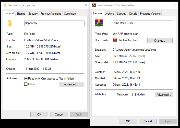

аз го направих:
Креате Кубе Проект -> Експорт Макефиле
Креате ПлатформИО Проект -> Меню -> Къстъм -> Импорт ( от папката на куба проекта ) ... импортера ги изпраща дет им е мястото
иначе е "страшно" 8O 10 гиги Куб
vs.png [ 29.92 KiB | Прегледано 7983 пъти ]
