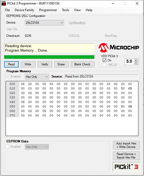

Докарах го до някъде.
Тук е описано как трябва да се направят връзките между чипа и pickit-а.
Избрах за тип на чипа 25LC010A и четенето се получи.
При опит да записвам обаче се получава грешка още на нулевия адрес.
Коментар на файл: четенето
readHEX.jpg [ 113.21 KiB | Прегледано 3492 пъти ]

Чипчето май отиде във вечните силиконови полета.
Спря да се чете, тръгнах да закачам осцилоскопа и видях, че грее яко.
Ужким е 5V, не би трябвало програматорът да може да го изгори, ама знам ли. Може би трябваше да сложа по едни резисторчета последователно на сигналните линии...

dan написа:
...Избрах за тип на чипа 25LC010A и четенето се получи.
Не съм чел TFM на чипа, но според софтуера на дъртия програматор чипа има няколко допълнителни регистъра.
За един от тях предупреждава че бил само за четене. Другите 3, 4, 5 или колкото са могат да се записват.
