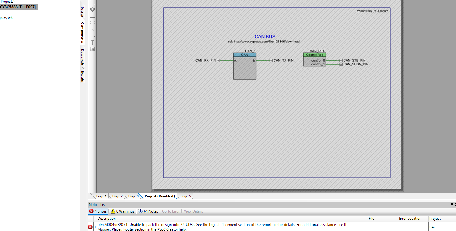

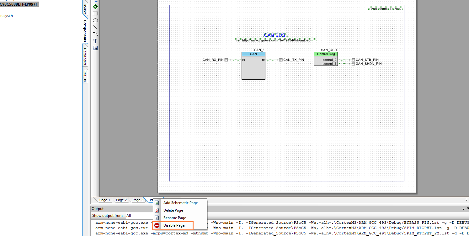

опитвам се да навлезна малко в дебрите на Cypress, колкото да вдъхна живот на един стар проект.
Не ми е много ясна концепцията със тези визуални страници в Top design.
Когато е активирана страницата с CAN се компилира успешно проекта
Но когато се опитвам да я направя disable, защото can не ми трябва вече, при компилиране ми дава Unable to pack the design into 24 udb...
Някой ако случайно знае как мога да го заобиколя това и да компилирам успешно ще ми е от полза. Благодаря
пс: май май ще трябва да попрочета за digital placement на psoc

След като не ти трябва, ако я изтриеш, какво се случва?

Мерси, не ми беше хрумнало направо да изтрия страницата.
Изтрих я, изтрих и всичко свързано с can като функции, пиновете са деинициализирани, но пак излиза същата грешка.
Ще го мъча, все отнякъде ще излезе заека.
Нямаше да се занимавам ако използвания psoc5 не беше 25 евро, а има подобни по 10 евро, които биха свършили работа. Но явно няма да е толкова лесна замяната.
Сря Яну 29, 2025 8:31 am
Мнение Re: Psoc Creator
стана, компилира се, трябваше да изтрия още неща по страниците, дето не използвам. Явно не е имало достатъчно UDB ресурси, защото бяха на 91%. Като изтрих неща и падна на 85 и се компилира.
