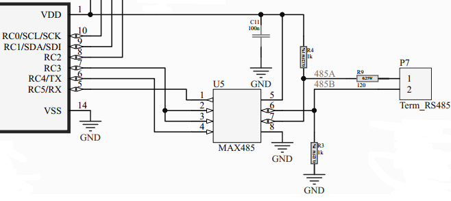

Направил съм си платка за електронен товар с комуникация по RS485 (двупроводна) с управляваща платка.
Електронния товар събира няколко параметъра и по заявка от управляващата платка (пакет от 8 байта с номера платката, команда и CRC накрая) изпраща пакет от 22 байта събрани данни от датчици- ток, напрежение, мощност, температура от NTC, обороти на вентилатор и състояние на електронния потенциометър и отново CRC накрая.
Идилията е пълна и обмена на данни си върви безпроблемно (оставял съм го денонощие) докато... не се завърти вентилатора, т.е. да се появят обороти. Не знам дали точно това е причината или самото събитие прелива някаква чаша, но в интервала от 2 до най-късно 15на секунди и комуникацията блокира (спира обмена на пакети). Няма промяна в пакетите данни, просто вместо нули в пакета се появяват оборотите на вентилатора. Това, което ме хвърля в тъча е, че комуникацията блокира от страна на управляващата платка. И то блокира само по интерфейса, всички останали функции (примерно USB връзката с компютър си работи). След рестарт на управляващата платка нещата се оправят за кратко ако вентилатора още вентилира. Чипа в електронния товар е PIC16F18325, в управляващата платка- PIC18F27J53, интерфейсните схеми са MAX485A (не са от алито). Измерването на оборотите го правя с прекъсване- импулса от тахометъра на вентилатора пуска таймер на 1МХц, втория импулс го спира. След това броя импулси се преобразуват в обороти.
На някой да му се е случвало нещо подобно, да чувал или да има някакви предположения за причините за таз идиотия?

Предполагам че си го направил ама все пак-терминирал ли сис 485 жиците?
Слагат се нарочни резисъори между + и -...

MYXATA написа:
Да, терминирана е. На всяка платка има място за джъмпер, който да се постави, ако е последна.
eload485.png [ 26.26 KiB | Прегледано 633 пъти ]

Мухата ще се окаже прав - линията не е терминирана правилно
