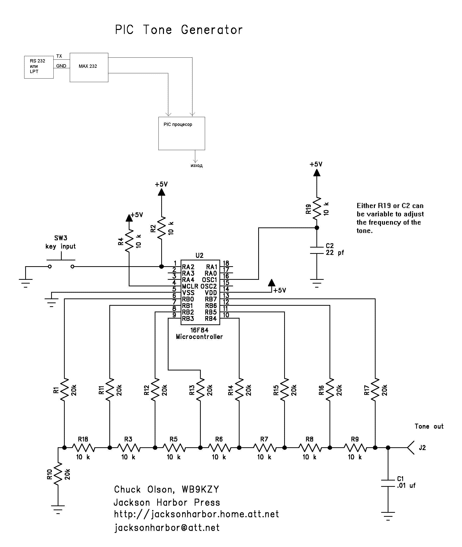

Мнение Примерно нещо такова
Схемата е плагиатствана
tonef.GIF [ 62.77 KiB | Прегледано 4433 пъти ]

Точно това имах предвид в първия си пост, но със съществуващите до момента пикове няма как да изкараш 1МХз. Дори 18Ф4550 може да работи само на 12мипса. А ако мислиш да го овърклокваш, изходните регистри не работят стабилно, пък и едва ли ще се клокне на 200%. Можеш да използваш обаче външна памет, която да напълниш със семплирана синусоида, след което да си я тактуваш с нужната честота.
