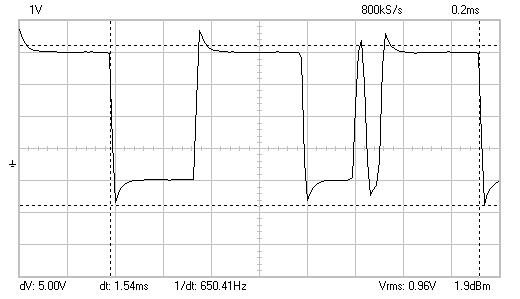

Ето, че продължавам темата със смущенията от DC мотора но вече в друг раздел :(. Оказа се, че филтрацията на моторите е ефикасна но не е достатъчна. С осцилоскопа свалих няколко пакета от предаваните байтове на изхода на приемника - при натоварен мотор. Когато ги разгледах, видях къде ми объркват данните смущенията пристигащи от мотора. Явно няма да ми се размине и ще се наложи използването на някой от кодировките с корекция на грешките. Молбата ми е, ако има човек занимавал се с подобно чудо - нека помага. Пускам една картинка за да покажа как влиаят смущенията ... примерно. Когато бях студент си мислех, че е безполезна теория но явно съм сгрешил.

Гледайки картинката ми хрумва следната идея (без филтрация): Времето между спадащ и качващ фронт ти е константно,така че можеш да въведеш в приемника забрана към входа за време 2.4 - 2.5 милисекунди (малко по-малко от времето между спадащ и нарастващ фронт).Освен това може и да проверяваш дължината на импулса,т.е ако приетия импулс е по-къс от 3.5 милисекунди значи е смущение и не го вземаш в предвид.За момента това ми хрумва.Айде успех :)

Или пък друга идея, ако наистина честотата на импулсите е е постоянна и времето в LOW и HIGH също е постоянно можеш например да си вземаш по три семпъла на равни промеждутъци м/у тях, и ако поне два са еднакви (LOW или HIGH) да вземеш това ниво за вярно - така както е направено в USART -a. Вярно идеята е малко безумна ама защо не?
ЕДИТ: Лошото е че не можеш да четеш дълги пакети ......

проблема е, че това са смущения и никой не знае в кой момент ще се появят и как ще повлиаят на предаваната дума. Правил съм какви ли не опити, като мерене на ширина, следене по падащ и повдигаш се фронт ... и накрая става една огромна каша! В момента съм с PWM кодиране, но мисля да мина на Манчестър и да направя напречно-надлъжна /редове и колони/ проверка със смятане на грешката, но със сигурност ще ми трябва помощ

Ако смущенията можеха да се придвидят - нямаше да бъдат смущения!Изчисти си максимално програмата,т.е пускай я по модули.Когато се увериш че даден модул работи коректно тогава пиши следвашия.Управляваш двигател -но не скоростта му а само посока на въртене! Имаш ПУСК,СТОП,ЛЯВО,ДЯСНО.Елементарно казано това са 4 команди,т.е 4 кодови думи.Преди малко ти написах какво да направиш,но явно не си го прочел:Времето между импулсите е константно,така че по време на паузата ЗАБРАНЯВАШ или ИГНОРИРАШ това на изхода от приемника. В интервала когато чакаш ако дойде импулс,проверяваш дължината му и ако е над 70% от времето значи е "1" в противен случай имаш "0".Почнеш ли да правиш кодиране,така както обесняваш,ако кода не е от тези изправящи грешки,може 2 бита да сгрешиш и пак оцапваш работата.Другия вариант е да предаваш всяка команда по 2 или 3 пъти.Ако приемника регистрира 2 еднакви комбинации от битове,значи командата е вярна и я изпълнява(това е по-продължително като време но е сигурно а и ти имаш само 4 команди).Ако пак не си ме разбрал -обади се.

предавам 48 бита като последните 8 бита са ми чек сума а предпоследните 8 са ми данните за управлението /нарочно съм ги сложил в 8 бита/. Когато натисна бутон - например UP - приемника ми получава командата и започва да я изпълнява - като движи мотора нагоре. Когато не е натоварен самият мотор и продължавам да предавам командата UP - съответно мотора продължава да се движи нагоре и ако в последните 0,5 секунди не получи команда UP - спира движението!!! И какво става когато ефира стане боза !? Няма команда UP и мотора спира, а когато спре - ефира е чист и веднага получава командата и пак започва движението нагоре ... и става едно накъсване на движението!!! Нямам време да го проверявам 2 или 3 пъти този код за да си осигуря достоверност, просто ми трябва поне един читав код за тези 0,5 секунди за да не ми спира мотора. Появява се и проблем ако меря дължината на импулса - на осцилоскопа забелязах и обратното смущение - когато е високо нивото - ми го сваля на 0 и пак се оцапват работите.

Май нещо не е наред защото:бутона като го натиснеш процесора отработва движението а колко трае то ?Следващата команда идва след (според картинката ти ) -> 4(деления)х1.56(милисекунди)х48(бита)=295.6 милисекунди.Ако процеса на движение е инертен тези 0.3 секунди няма да ги усетиш.Другия вариант е да преправиш алгоритъма- когато бутона е задържан над 2 секунди мотора да се върти докато не получи команда стоп,спре го краен изключвател или работи определено време (брой цикли зададени от тебе с константно време). Наистина е неприятно да цикли но пак си обмисли алгоритъма,а и 48 бита за такова нещо ми се виждат малко множко.Според мен е добре следния вариант:1 стартов,1 стопов,2 за чек сума и 4 за код за команда и се вмвстваш в 8 бита.Кратка команда,малко време за предаване(може и да я повториш спокойно),комадната е кодирана ,знае се от приемника и си спокоен.Според мен се пробваш да трепеш комари с гаубица ,не се обиждай но така ми се струва.Не си усложнявай сам задачите повече от необходимо -това докарва само нерви !
