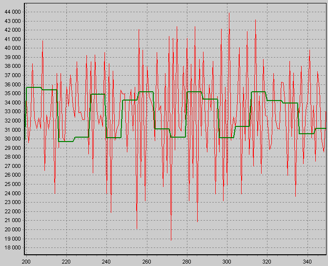

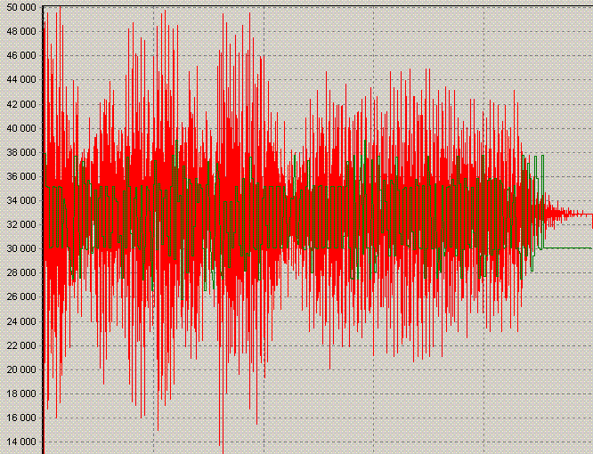

Изпращам оригиналния проект с добавен чарт с две серии - едната оригиналния wav, а другата - компресирания. Нещо не е много ОК, освен, ако компресията не е диференциална :)

И две картинки:
Коментар на файл: Подробна част
Wav_Min.GIF [ 24.09 KiB | Прегледано 3583 пъти ]
Коментар на файл: Цял файл
Wav_Full.GIF [ 51.67 KiB | Прегледано 3571 пъти ]
