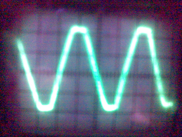

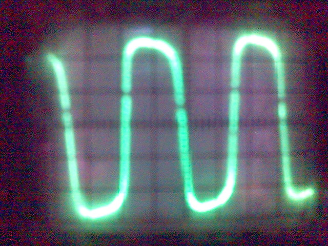

Реших да генерирам правоъгълни импулси от синусоидалния сигнал и да ги подавам директно на CCP модула в Capture mode, като използвам като компаратор за нулево ниво тригер на Шмит по следната схема:
http://en.wikipedia.org/wiki/Image:Opam ... ircuit.svg
Реализирам тригера с ОУ, TL081 (такъв имах под ръка). В статията в Уикипедия пишеше как да си определя широчината на хистерезиса чрез избор на R1 и R2 и направих праговете на превключване на тригера да са при +- 0.9V.
Вчера успях да погледна изхода на тригера на осцилоскопа на един приятел и импулсите изглеждаха що годе правоъгълни (прикачвам снимка). Притесняват ме обаче някои неща:
1. Достатъчно правоъгълни ли са импулсите, за да мога безпроблемно директно да ги подавам на Capture входа на процесора.
2. Ценерите, които ползвам са на 4.7 V, така че амплитудата на сигнала също е в +- тези граници. Предполагам обаче, че трябва да отрежа отрицателната част от сигнала и така да подавам на входа на процесора. Как мога да реализирам това? Обикновен диод ще свърши ли работа?
3. Синусоидалния сигнал, който измерих директно на изхода на вторичната намотка на трансформатора, изглежда доста триъгълен (прикачвам снимка), което ме притеснява. Може би тук е мястото да отбележа, че осцилоскопа, на който гледах сигналите, беше доста доста стар; неизползван отдавна; руски; с кофти сонди; малък (някакъв преносим модел може би - около 20смх15смх25см; съвсем грубо на око). На какво може да се отдаде тази форма на сигнала? Нямам много опит при работата с осцилоскоп.
4. Най-голямото ми притеснение, идва от това, че според осцилоскопа, сигналите (на входа и на изхода на тригера на Шмит) имаха един и същи период (което е добре), но той беше доста различен от 20mS (което е 50Hz честота). Беше около 17mS. Може ли това също да се отдаде на грешка на осцилоскопа? Входния сигнал е от вторичната намотка на трансформатор 220V/2х12V 250mA. Не би трябвало трансформатора да променя честотата, нали така?
Благодаря ви предварително! :)
PS1. Извинявам се за кофти качеството на снимките
PS2. Периода на двата сигнала на снимките е еднакъв - 5mS на деление. Амплитудата е различна (на синусоидалния сигнал е 4 пъти по-голяма от тази на импулсния)
Коментар на файл: Това е сигнала на изхода на тригера на Шмит.

Коментар на файл: Това е сигнала на входа на тригера на Шмит, който вземам от вторичната намотка на трансформатора.
Picture(16).jpg [ 111.1 KiB | Прегледано 2633 пъти ]

Вместо тригери, синусоидално-триъгълно-правоъгълни преобразуватели би могъл да сложиш един прост инвертиращ (ако искаш и неинвертиращ - все тая) усилвател с ОУ - към 200-300 пъти - получаваш (почти) правоъгълни импулси с достатъчно стръмни фронтове. Към изхода на ОУ-то слагаш диод, и обратната връзка я взимаш след диода - така получаваш еднополупериоден 'електронен' изправител. След това вече е ясно - съпротивление и ценер. Аз подавам така получения сигнал на прекъсване вместо на ССР, но това са подробности и избора си е твой. Също така е добре да мериш целия период, а не ширина на импулс.
А още по-елементарно ще се получи с прост оптрон (обратно шунтиран с диод), колектора на изходния транзистор на който връзваш на прекъсване или ССР. Ама за дипломна (курсова или каквато и да е там) работа ти препоръчвам първия вариант. :)
За АЦП-то вече са ти казали... :)
Обърни внимание на стабилността на кварца - да не изскочат проблеми от там (имал съм такива случаи). Реално (при правилна постановка) само и единствено кварца ти определя цялата точност на измерване...
Успех! :)
