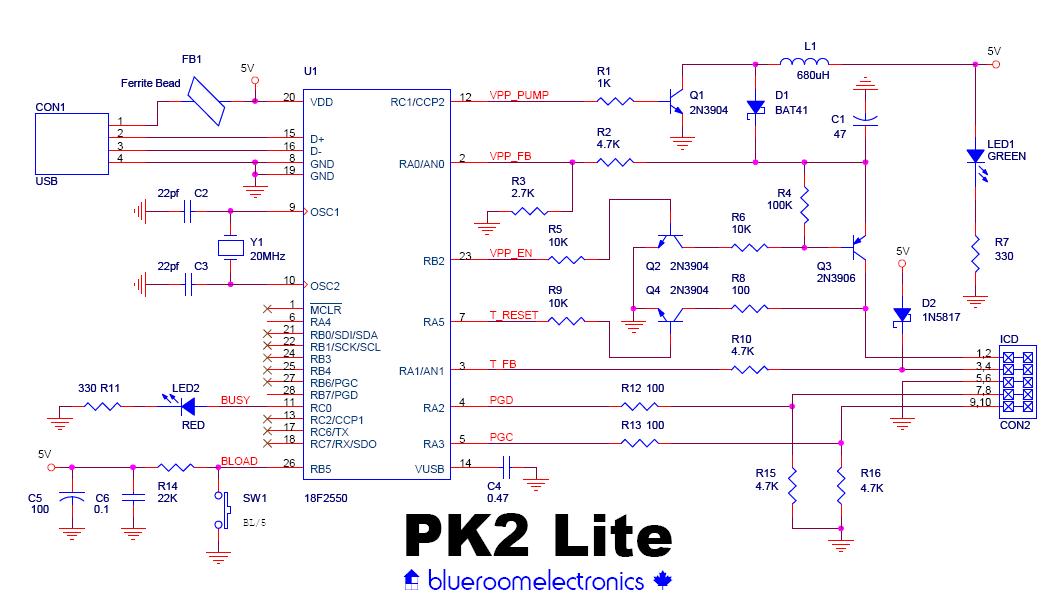

@Ки4о по коя схема си правил на програматора?
Чет Окт 02, 2008 5:40 am
Мнения: 1638
По тази.
picKit2.jpg [ 81.64 KiB | Прегледано 2155 пъти ]
Чет Окт 02, 2008 1:07 pm
Мнения: 877
Предполагам, че таргета си го захранил отделно с 3,3 волта, защото твоята версия не може да изработи такова V_tgt .
Остават обаче PGD и PGC , те дирекно ли са свързани, или се ограничават с диоди към 3,3 волта? На истинския PicKit 2 въпроса е решен по подобен начин с транзистори, но там има 3,3 V които получават с операционен усилвател, и служат и за V_tgt.
Кондензатора 10 микро на Vcore също е задължителен.
Пет Окт 03, 2008 8:38 pm
Мнения: 1638
Ами напрежението е през резистивен делител.Този кондензатор на Vcore ми е сега проблема.От наличните в момента нямам 10 микро Low ESR.Имам повече и като сложа такъв ми излиза съобщение че кондензатора не е наред.А на Vcore има 2.5 волта.
