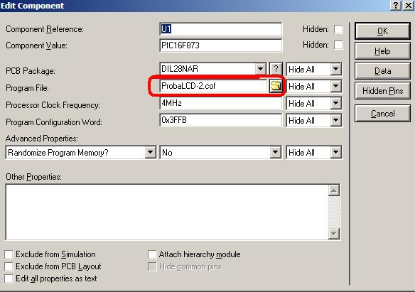

Мнение Проблем Proteus - CCS
milenjs написа:
И от мене глас за CCS + MPLAB като среда, има всичко което ти трябва - дебъг, симулация, Proteus :)
Промених мнението - беше питане за включване на Proteus към PICC
1. Това ми беше пробелема (от 25. Юли 2009)
Абе имам някакъв проблем - не мога да настроя proteus-ът да вижда сорса на C - настройката на код-генератора на proteus-а.
2. Това е решението (от 26. Юли 2009) (втората картинка)
За да работи:
Не е в настройката на код-генератора, а в пропъртитата на процесора: Hex файла (който се ползва за асемблер) се заменя с Cof файла от PICC
!!! сега само не знам как, като дебъгвам по стъпки, да влизам в асемблерския код. Като гледам, може и да няма възможност. Моля, помагайте - може ли proteus са влиза в асемблера, когато ползва cof файл?
cpu-prop.JPG [ 40.1 KiB | Прегледано 1992 пъти ]
