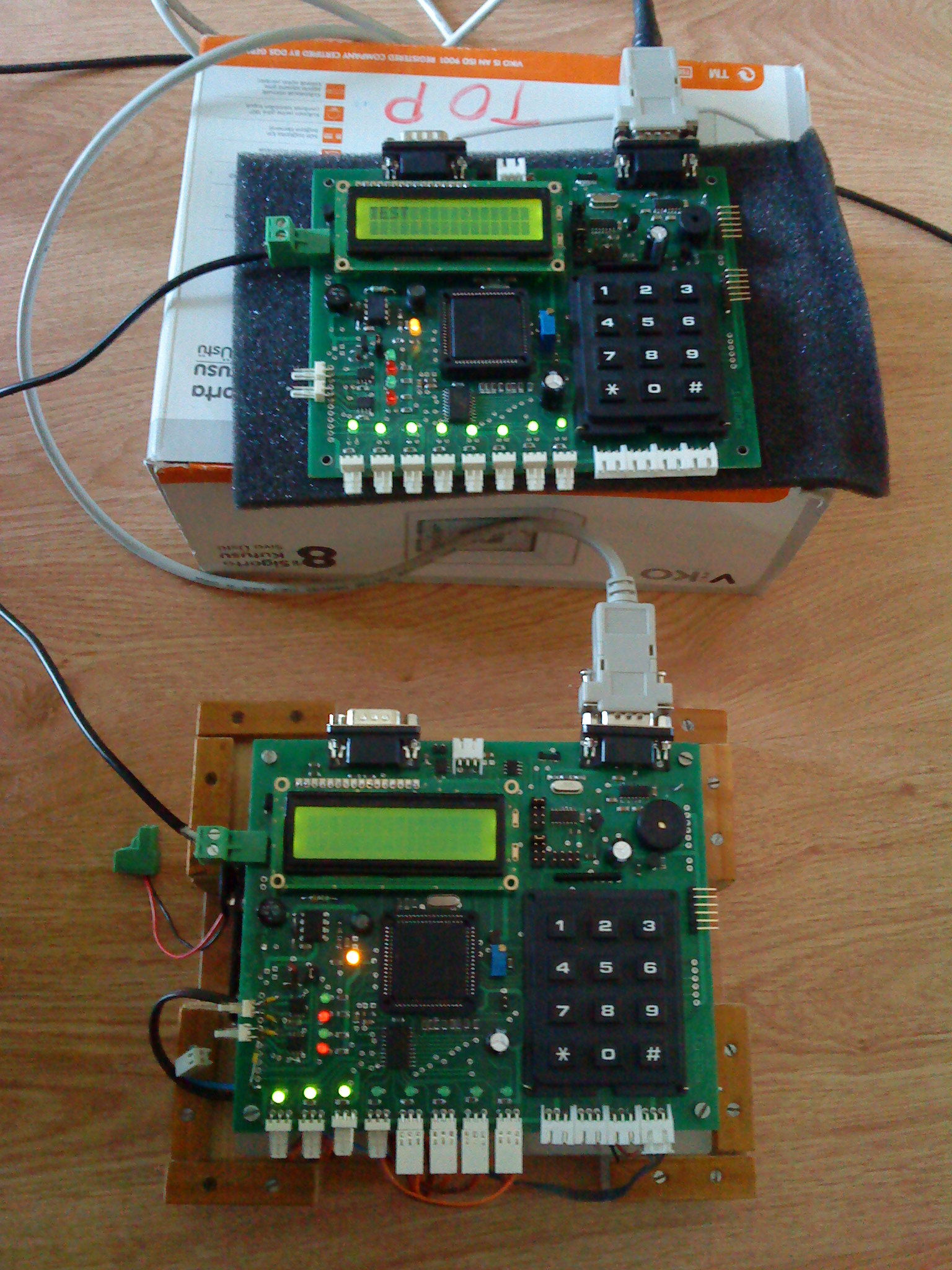

Проблема е, че не получавам нищо по инфраред към втората платка.

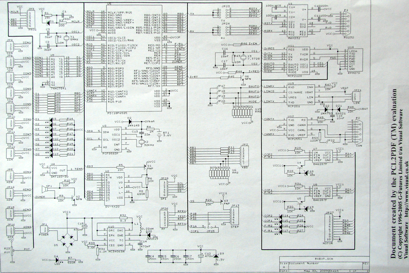

Слагам снимка на ел. схемата на цялото устройство, там се вижда кое къде е свързано.

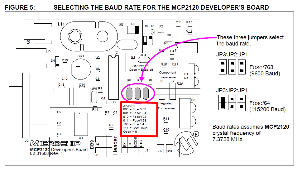

И на абарот пак не става....мануалите ги изчетах по няколко пъти. Но от единия на microchip "MCP2120 Developer's Board" останах с впечатлението, че 000 е когато е без джъмпери. Поне аз така го разбирам от картинката. Ако имаш някаква идея за останалото, или опит с инфраред ще се радвам да го споделиш.

Според тази картинка е така. Странно ама пък на схемата единия край е към 0 а на другия са пулъпи и би трябвало като сложиш джъмпера да е 1-ца.
