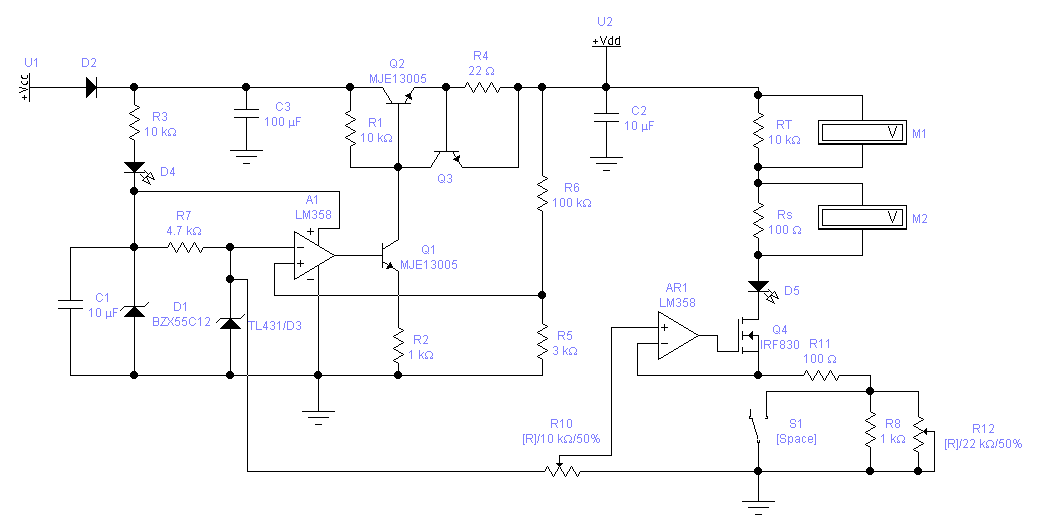

остана ми само да реализирам захранващия (за който много ще се радвам ако някой сподели някаква идея) блок за напрежение 115V и максимален ток 10mA схемата трябва да има и защита от окъсяване.
Искаше ми се да го направя с PWM или с някакъв ЦАП за да мога да го управлявам от контролера (да се автокалибрира) ама се оказа, че го искат с обикновен потенциометър защото ще се ползва от студенти с учебна цел.
Edit: Схемата с LM317 я пробвах ама не ми хареса как се държи.

Ето ти една рисунка от мен. Това си е класическа схема на стабилизатор и едва ли може да "спестиш" нещо повече. Някои елементи сигурно ще трябва да се донагласят (не знам какви са точните изисквания) и да се сметнат по мощност. За М1 и М2 най-добре да се ползва фабричен цифров мултимер (11бита с двойно интегриране) - едва ли ще измислиш нещо по-добро. Тия древните АЦП-та се ползваха едно време защото нямаше цифрови мултимери, а сега ги има по 5лв бройката, даже и за панелен монтаж. Всъщност може да се оставят само клеми , а М1/М2 да си е отделен уред (по възможност с бутон "HOLD" )

Хвърлих му един поглед на пдф-а , но не успях да видя изискване за 115V.
Може да идва от някакви формули , не видях.
Ако това изискване го няма - сложи си външно АЦП с повече истински битове .
Уточни изисквнията на потребителя - доколкото разбрах - студентски преподавател.
Лично аз не видях смисъл от 115V, според мене 20-30волта (защо не 5) ще ти стигнат.

@ji4ka мерси за схемата , но тъй като времето ме притиска реализирах схемата от първия ми пост със съвременна елемент на база. Схемата работи коректно в необходимия диапазон.
@stefan63 Изискването към напрежението идва от това, че върху силициевите образци се образува фин окисен слой и ако напрежението е ниско няма да може да се пробие окисния слой.
