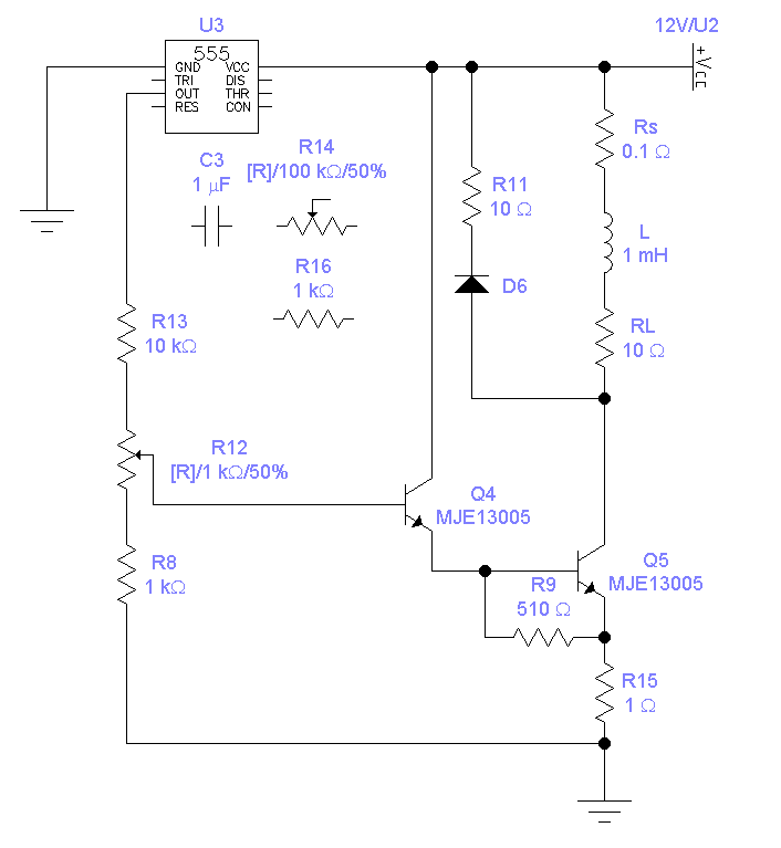

Ето проста и бърза схема, само че 555 не ми се мисли как беше генератор на 50%. Ел.магнита си е все едно реле, но без контакти. L и RL са параметрите на релето с времеконстанта T=L/RL . Rs е шпионски резистор да гледаш тока. Силата на привличане зависи само от тока. Диапазон 10..50Hz ми се струва достатъчен в случая. Като се установят точните стойности може да се фиксира твърдо с резистори. Естествено вместо 555 може да се направи и с ПВМ , но там пак ще трябват потенциометри или бутони за вариране.
П.С. Стойностите много не ги заглеждай , някои са копвани от друга схема.

R11 не трябва ли да е 0 ома?

ike написа:
Не е задължително. R11 ускорява спадането на тока в бобината при изключване на напрежението, с което ускорява изключването,но повишава отскока на напрежението в колектора. Трябва да се търси някаква компромисна стойност.
Регулиране на тока с ШИМ не ми звучи добре - щи си повиши времето на сработване, а от там и горната граница на честота на вибрациите. По-добре е да се регулира напрежението или да се ограничава максималния ток през бабината.

Desert Leo написа:
ike написа:
Не е задължително. R11 ускорява спадането на тока в бобината при изключване на напрежението, с което ускорява изключването, но повишава отскока на напрежението в колектора. Трябва да се търси някаква компромисна стойност.
Регулиране на тока с ШИМ не ми звучи добре - ще се повиши времето на сработване, а от там спада горната граница на честота на вибрациите. По-добре е да се регулира напрежението или да се ограничава максималния ток през бабината.

Със R11 може да се "гаси" по-бързо магнита ако се наложи. Ако се ползва, ШИМ-а трябва да е "манипулиран" с честота 10-100Хц, а самия ШИМ да изработва само амплитудата (след филтър), сиреч да се замести потенциометъра.
Иначе по тая схема потенциометрите е по-добре да са като реостати.

Desert Leo написа:
Всъщност не си прав - точно така се прави ако се търси бързодействие. Ползва се високо напрежение и тока се ограничава с шим (или нещо подобно). Повечето драйвери за стъпкови мотори са така. Получават се времена от около 1ms и по-малко :wink:
