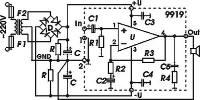

За протокола: биполярно захранване се прави по същия начин и когато трафа няма средна точка, дори е за предпочитане при усилвателите на мощност. Само дето трябва да понадуеш кондензаторите, че почват да изпълняват и други функции.
На мен обаче не ми се отваря http://free.hit.bg/jointr/gif/Voltage%20Doubler.GIF
и така не разбрах какви ги е сътворил нашият приятел.
Обаче ме кефи как спецове по микроконтролери оправят дистанционно любителски усилвател :mrgreen:
Edit: доколкото разбрах, човекът с греца и даташита не може да се оправи пък ний го караме да мери.
dexter4e, нека да ти е за последно, моето момче, сядай да учиш щото следващият път никой няма да ти обърне внимание.
Edit2: Краче 12 е просто за индикация на лошо състояние и е изход с отворен колектор. Ако ще слагаш кондензатор между 5 и 11 не забравяй и около 22кОма резистор към краче 3 но най-добре да повториш шибаната схема от шибаната стр.11 в шибания даташит.
