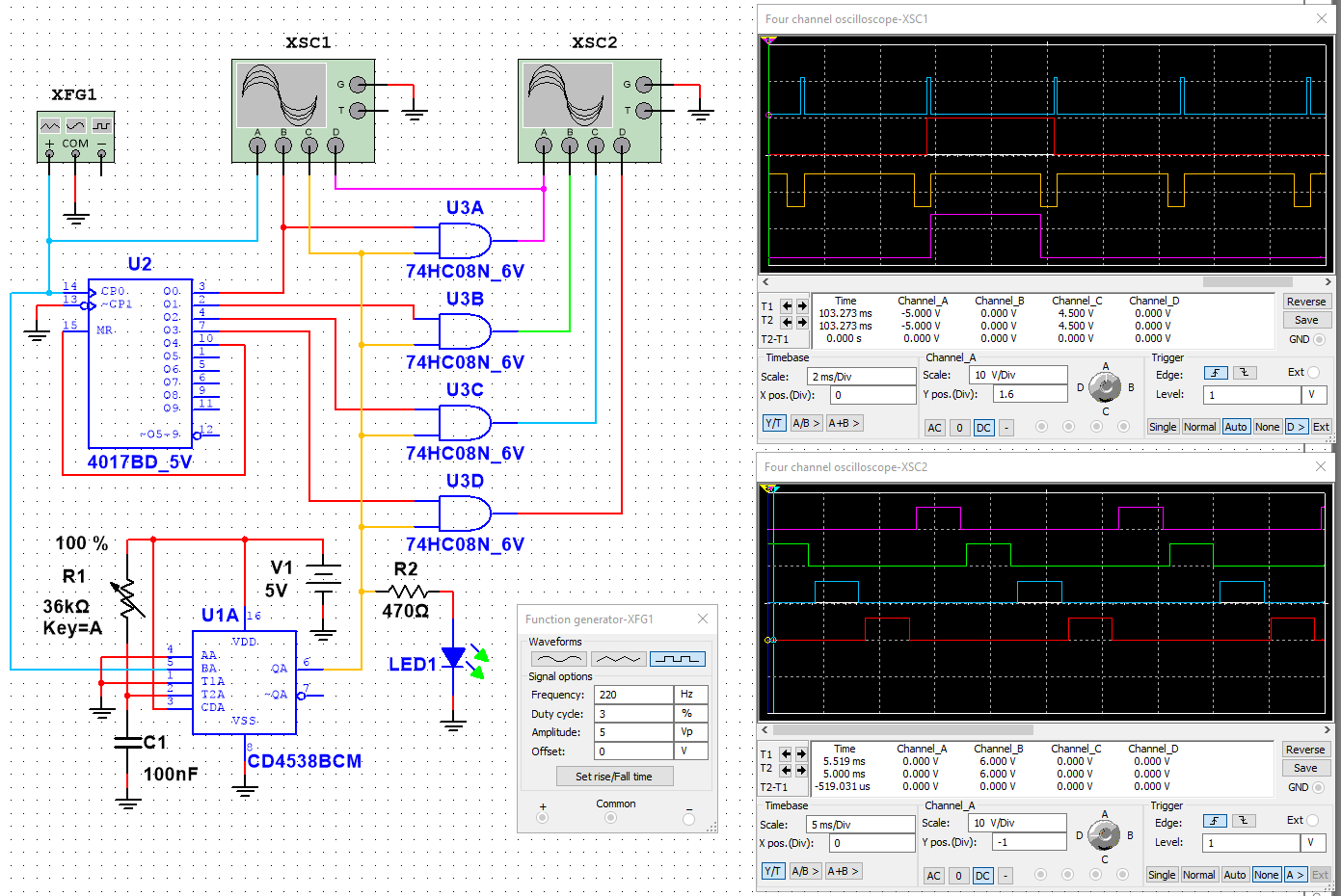

За схемата с логиките - снощи го мислих и се сетих за много елегантен вариант (генератора на входа е с много малък коеф, на запълване - не повече от 5%, 4017 е по положителния му фронт, но ЧМ е по отрицателен фронт - тоест МАЛКО след него). Това решение не презастъпва сигналите и не страда от иглите от предните схеми и позволява до 8 изходни канала, ще кача схемата довечера.
Иглите са от застъпването на 2-та входни фронта - едновременно единия пада докато другия се качва, но и двата по едно време са в 1 за някакви наносекунди - оттам се получава игла.
Остава му само да измислим функцията с галетния првключвател - да спира след определен брой импулси и да чака ново натискане на бутона Старт.

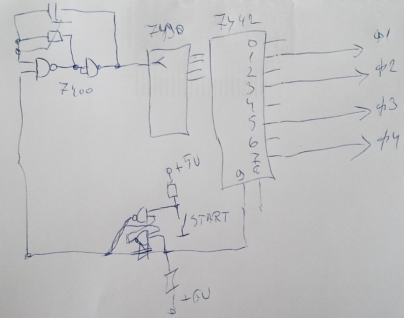

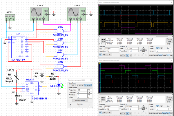

По варианта с логиките:
Първата картинка е моята версия, която последно измислих и няма игли. Тънката част тук: ЧМ е паралелно на 4017 и сработва по отрицателен фронт на клока, така няма презастъпване на фронтове с 4017 и може да поддържа 8 изхода. Иска се периода на клока да е леко по-голям от периода на ЧМ (видно на осцилоскопа XSC1), но това не е болка за умиране.
В нея трябва да се измисли как да брои до 4, 16, 40 и т.н. и да спре.
Втората е чертана от друг колега (за което му благодаря), която все още се опитвам да разбера как точно работи и ще я чертая в симулатора.
Аз ползвам Мултисим, става лесно: примерно някой качва схема, друг модифицира същия файл и го качва под версия 2 и т.н. - за толкова елементарни схеми той май е най-удобен че Протеус е такова противно дърво...

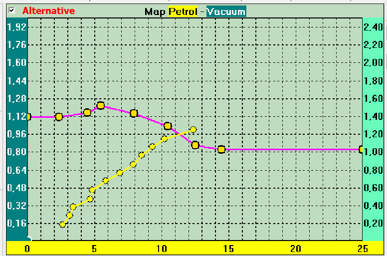

Еди, по всичко личи че нямаш много опит, но ентусиазмът ти е на ниво и това е ОК...
Това са реални стойности на импулсите към инжекторите на двигател на Alfa 145, 1.6 16V TS.
Жълтата крива. В ляво по Y е вакуума в смукателния колектор, bar, съответства на натоварването на двигателя.
По X е продължителността на импулсите към инжекторите в ms.
(По нисък вакуум, т.е. по високо налягане, отговаря на по отворена дроселова клапа, съответно и горивото, т.е. милисекундите към инжесторита са повече ). На празен ход, с включени фарове - 2.9 - 3ms. На 5та при ~2000 rpm и натискане на педала до ламарината, налягането е близко до атмосфернато, 12тина ms.
inj_ms.png [ 22.8 KiB | Прегледано 1494 пъти ]
За повечето нормални двигатели времената са това... 2- 12-15 ms.
Не си късайте нервите и не си губете времето с логики и с разни PIC16...
Най лесно става с CCP модули, в повочето 24FJ има 5 16 битови CCP и всичко става лесно, ако ще правите нещо с учебна цел.
6 цилиндровите обикновено са semisequential...
В момента не съм в Благоевград, наложи се да пътувам, а нещата са ми на тамошния настолен PC. Вторник мога да ти ги покажа, няма какво да обсъждаме там всичко е изчислено и работи. Ако ти трябва нещо с учебна цел - дерзай, ще давам акъл :)
Индуктивността и тока няма какво да ги смятаме и развиваме, производителите ги специфицират, прочети за peak and hold инжектори. За бензин се ползват от някои модели американски курници, Renault, Honda (система Renix). Всички газови инжектори са peak and hold.
