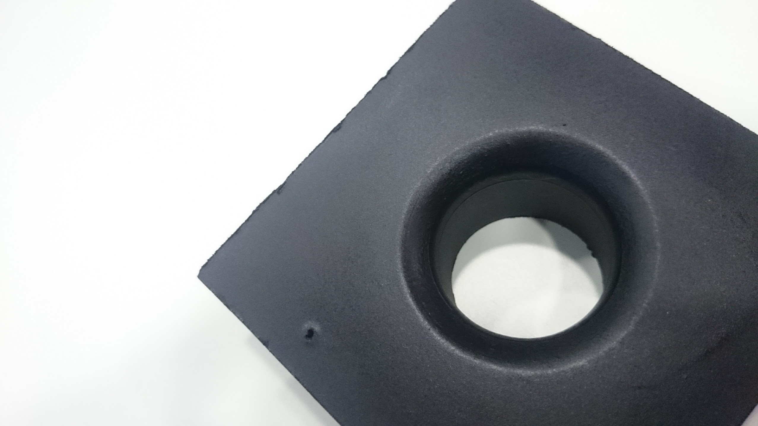

Май май, ще се откажа от фасонният елемент. Днес направих един пробен панел, резултата е повече от задоволителен, хем го пръснах с нормален спрей без да му се моля много, с специализираните бои ще стане идеално. Но все пак мерси за контактите, ще ги проверя тези фирми, в момента имам едно малко безелче за банкнотник, ако можем да го направим тук вместо в китай, ще е по-добре.
DSC_0077.JPG [ 329.63 KiB | Прегледано 3780 пъти ]
