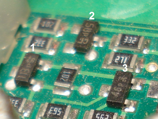

Моля за пълните имена на SOT-23 компонентите 1,2 и 3:
Според това, което аз изнамерих:
1 - BC846B
2 - BC807-25
3 - BAS16
Не знам, доколко това е вярно.

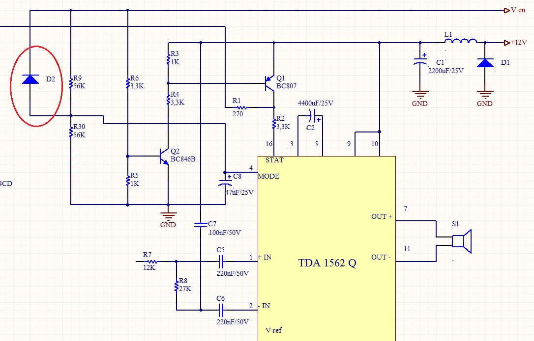

Най ме съмнява №3, защото по схемата не изглежда като да е диод. Опроводен е и извод 2

Понякога има версия с буква, където има още един диод или диода е завъртян на обратно: https://www.globalpc.co.nz/Electronics/ ... Y0089.aspx

Става въпрос за предполагаемия D2 от схемата:
Върху C8 напрежението трябва да е около 6V.
Ако има втори диод в корпуса, това не се връзва със схемата, защото той ще пукне. Извод №2 на елемента е вързан на шаси. Von e 12V.
