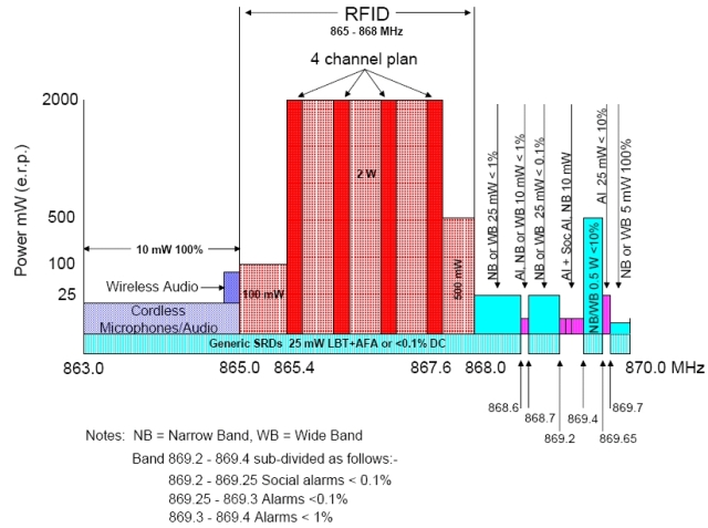

Ако ще се бриджва LAN през това радио в 868 обхвата има и друг проблем - не можеш да предаваш непрекъснато. Трафикът трябва да бъде пакетиран и при предаването на всеки пакет да се приложи LBT и/или FHSS. На практика непрекъснато предаване е разрешено в рамките на максимум 36 секунди за всеки час - 1% от времето. Дори и да се предават малки обеми ще има висока латентност.
Отделно проблемът с честотната лента. Ето картинка онагледяваща ограниченията:
863-870MHz BP.jpg [ 144.65 KiB | Прегледано 3596 пъти ]

В Европа няма как да го продават това. Виж картинката - стандартния дютисайкъл за обхвата е 0.1% който може да се преодолее с LBT/AFA но все пак остава ограничението за максимално кумулативно съотношение от 1%, което не бива да се превишава.
