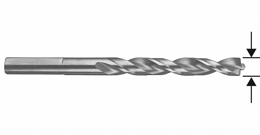

Имам ето такива свредла : https://static.grainger.com/rp/s/is/ima ... 5TG15_II03
Не е точно фрезер но наподобява, реално си е фрезер с два режещи ръба. На плексигласа работят много добре, на РЕТ не беше ОК, сега пак ще пробвам да не съм хванал някое незаточено, че тук мехиканосите не мога да ги науча да не барат където не им е работа. Миналата седмица докарах два чисто нови комплекта свредла, и вече единия го напитиха до де ги усетя, а те ги унищожават до де ги пипнат.

Това е междинен вариант. Нямам под ръка снимка. В началото на инструмента си е нормално свредло с дължина малко по голяма от общата дълбочина на пробиване. След него има фреза с подобна дължина.
С това от картинката може и да стане по добре от нормално свредло, но не е екивалентно на работа с два инструмента както е варианта който описвам. Имам подобни за мек метал за дълбочина около 5 см. Не че съм ги ползвал за нещо. Бях ги купувал с още много инструменти накуп втора употреба.

п.с. току що направих проба с едно чисто ново свредло от тези които имат пилотно свредло, с него резултата е доста по-различен, погледнах това с което съм пробвал снощи определено си е тъпичко. Лошото е че този размер го нямат като отделно свредло, не знам защо, а и тук по принцип отделни свредла от този тип не съм намерил да се продават, ще трябва да поръчам някакво количество от САЩ ако реша с него да е. Ще проверя какво друго мога да намеря, сигурно има много неща ама до де ги открия всички, Гуадалахара не е София, и като не говоря испански още по-зле .. набелязал съм 2-3 специализирани магазина ще видя какво има там. А сега отивам да взема по яки закопчалки да мога да го натегна по-добре пакета. Видях между другото много интересно рамо за инструмент, пробивен / винтонарезен, реално е пантограф тук в една фабрика с такова нещо нарязват резби след като щанцата е оформила отворите, е не става за някакви големи М10 и нагоре,поне ако не си много здрав в ръцете, но за м4-6 че и 8 е ОК, реално те нарязваха нещо като 3/8 което не е малко, а мексиканчето не видях много да се зори, може би има и някаква блокировка да не се завърта.

Реално свредлата на dewalt които споменах са точно така заточени фабрично, по-скоро по последната картинка, първата аз я разбирам по-иначе. За стъпалните свредла там е друга бира, изпозлвам ги много но те са за листов материал, аз пробивам пакет от листи който е дебел 15 мм, стъпално не става. Това което Киров описа е вариант, но и с тези на dewalt става добре, а реално вчера постигнах и добър резултат със стандартно заточено HSSCo5. Сигурно 60% от проблема е бил в недостатъчното стягане на пакета. Определено има разлика между HHSCo5 и стандартното HHS което използвах преди, промени ха се и стружките, сега изглеждат повече отрязани и по-малко смачкани. Гаден си е материала, сега разбирам защо не искаха да ми режат ролката на размер. При разкрояването открих че ако ножа е повечко затъпен, и/или не се притиска достатъчно, не самия нож, той има два лагера пред него които реално притискат материала да не шава, се получават микро пукнатини. И тук вече не разбрах на каква логика, но един детайл се счупи на две точно все едно е стъкло. Нарочно нарязах 20-на с пукнатини и назъбвания как ли не ги огъвах, прегъвах не успях да счупя никой друг по този начин, всички се огъваха :) та както казах материала си е капризен. Сега ще ходя да поръчам една къстъм пружина за да притиска ролките, първо мислех да го оставя на тоя който реже, то не трябва много усилие реално се подпираш на каретата, но дори и аз като режа бързо явно не винаги натискам, то така открих че стават пукнатини.
