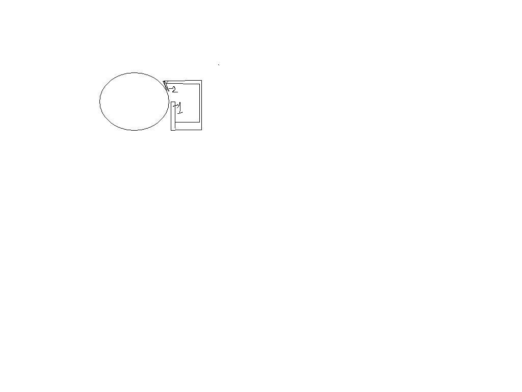

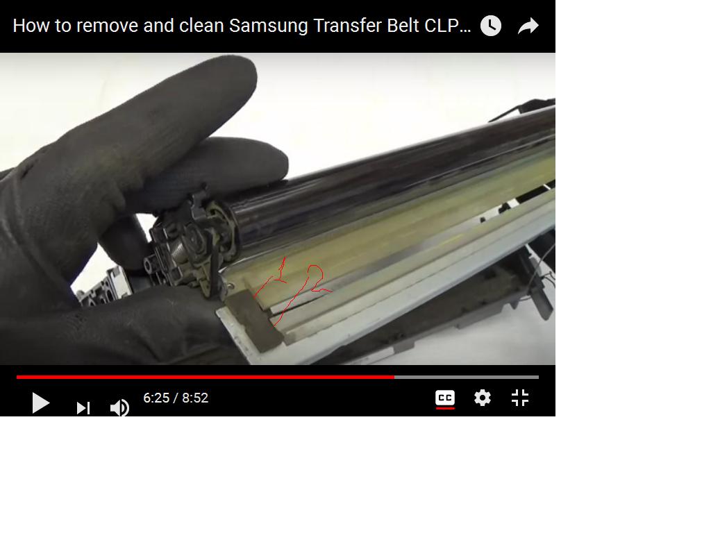

Стигнах до почистващия нож на трансферната лента.
Обаче там има две силиконови ленти, и се чудя коя е основната.
Една е дебела към 1.5-2 мм ( на снимката номер 1 )
другата е по "алтава" и тънка при върха, но е доста вълнообразна.
(Номер 2).
Първата е с правоъгълно сечение и по прилича да почиства.
Та се чудя коя да ремонтирам :)

Номер 1 (по-дебелата) трябва да се обърне. Номер 2 (прилича повече на фолио) пречи на тонера да се изсипе в принтера.

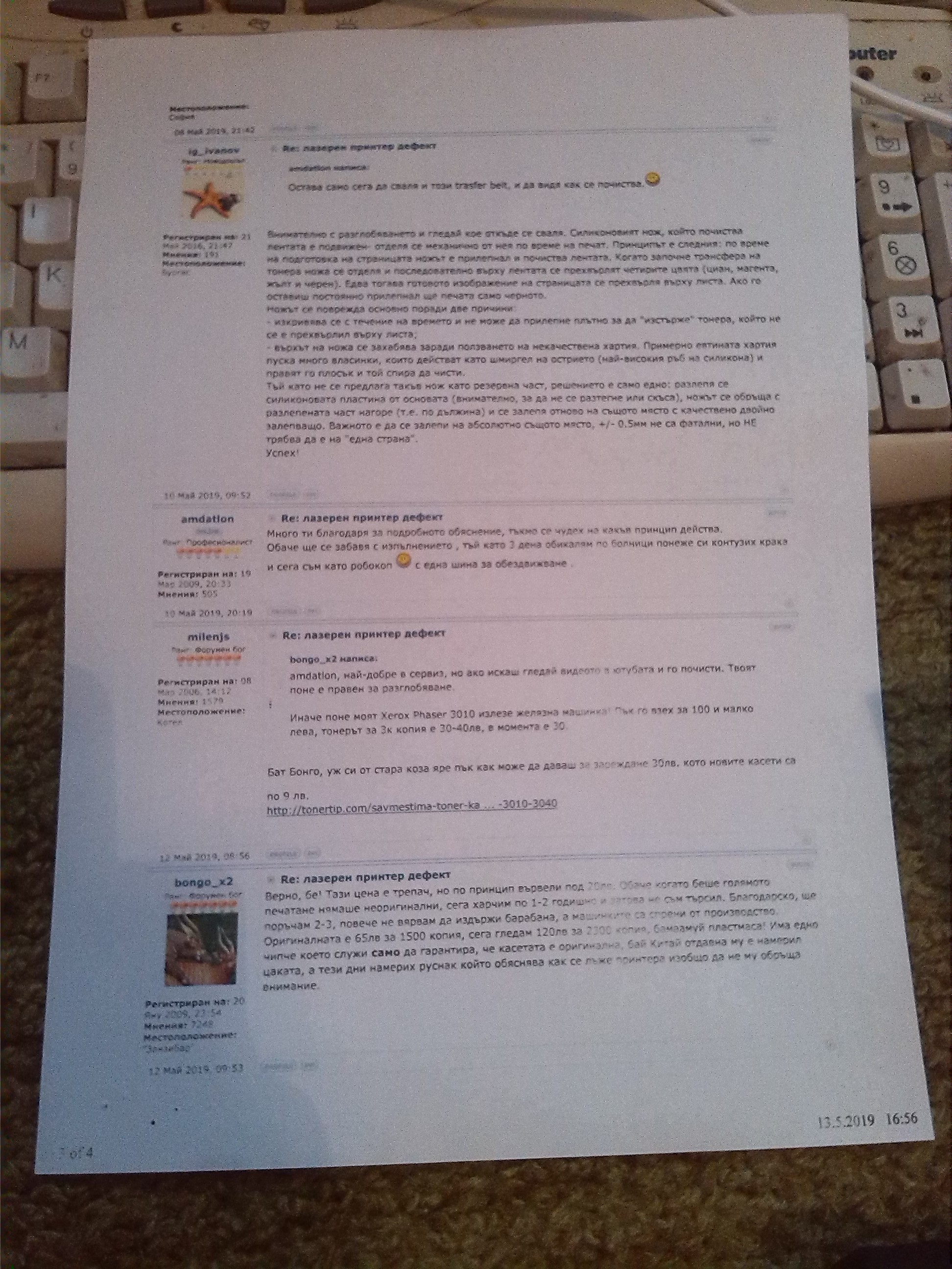

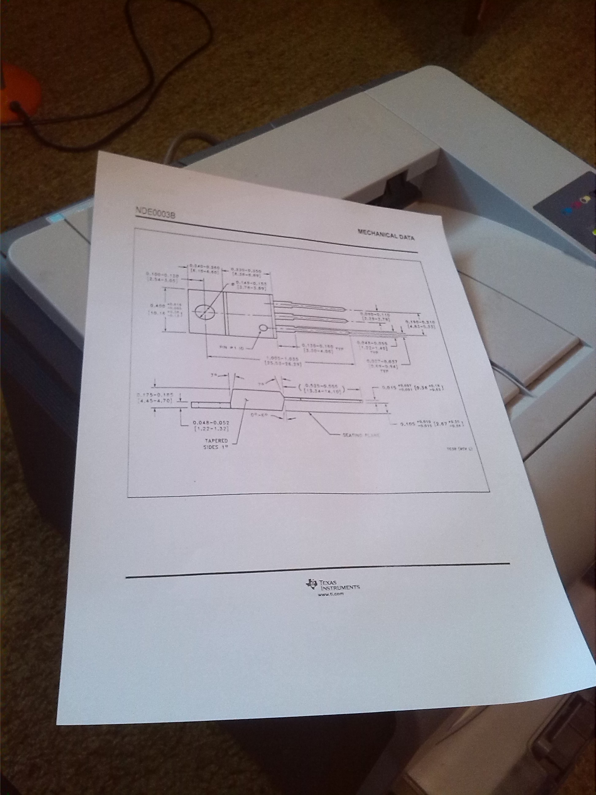

Тествах :
Господ да те Благослови :) ig_ivanov
Твоето напътствие свърши перфектна работа , /поне за сега/
Вече ще знам каква му е болката.
Вече няма никаква следа от предишни принтирани страници.
Всичко е чисто.
Обърнах силиконовата лента,
но тъй като оригинално където беше залепена имаше, малко жлебче,
сега от другата страна няма такова жлебче и лентата се притиска по-плътно към барабана. Това много затрудняваше въртенете му, и се получаваше подгъване( увличане ) на лентата от барабана.
Та затова леко я издърпах по навън и подложих още един слой тиксо. Така нещата заспаха и още първата страница излезе перфектно ( до колкото е за състоянието на принтера )
Много Ти Благодаря :) върна от гроба/кофата още един Кютук
