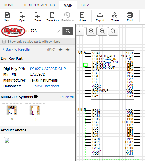

щом 723 го има в комета, значи е ОК :P
пък и наблягаме на обучаващия елемент - схемотехника
аз бих отишъл още по-надълбоко - с транзистори, но това може да изкара от обувките И даскала.
тоя schemit малко странни неща показва:
schemit-723.PNG [ 51.12 KiB | Прегледано 3987 пъти ]
