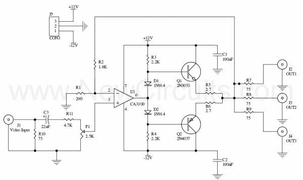

Здравейте! вижте това но не съм го пробвал.
VIDEO_DISTR.gif [ 17.79 KiB | Прегледано 1638 пъти ]

Мнения: 2017
Местоположение: Котел
@mtzakov - добра е схемата, но обекта вече работи. Разстоянията не ми бяха проблем - 70~80м. Благодаря все пак - ще ми потрябва!!!
