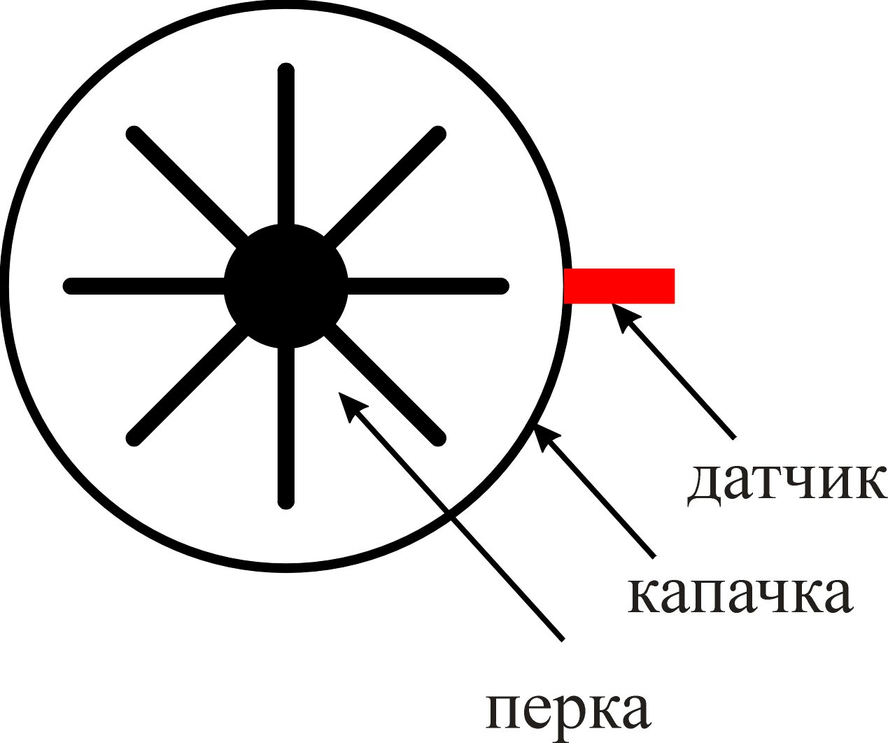

Ти пак можеш даползваш перката като маркер. Ако е метална още по добре нещо от типа на картинката. С металната перка можеш да ползваш индуктивен датчик.

@Cekins ме мислиш ли че ако се използва перката,датчика ще сработва на всяко перо на перката ?

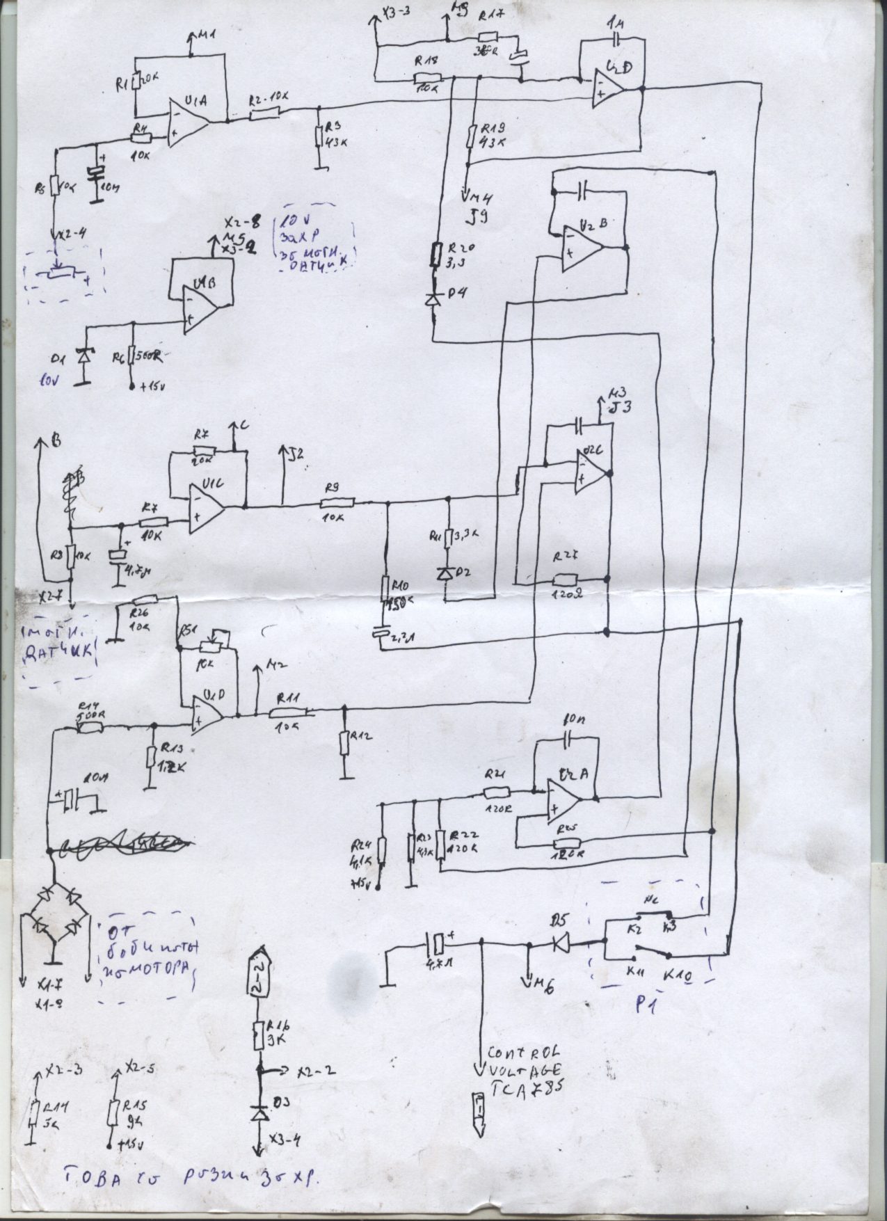

Ами аз поддържам на едно място баш монофазни машинки дето правят точно регулиране на въртящия момент. Става въпрос за навиване на конци на макари. Имам 140 машинки и са реализирани по следния начин : Едно рамо с някакъв магнитен датчик казва какво е опъването, демек казва по-малки или по-големи обороти в зависимост колко е навита макарата. То после само почва да се регулира. Мотора обаче е доста особен. По принцип си е стандартен трифазно навит мотор но е вързан монофазно с кондензатор. на основната ос има сложен магнит който се върти в намотка. Това му е обратната връзка.Перката му обаче е на втори ротор който се върти от същия статор. На втория ротор оста е куха, има два лагера в задната капачка. А втория лагер на основния ротор е в трета капачка хваната за задната. Целта на тази гимнастика е перката да се върти винаги с максимални обороти, щото мотора като е на малка мощно се върти по бавно заради натоварването и грее ужасно. Обикновено като блокират лагерите на перката и мотора се опича буквално. Регулирането е изцяло аналогово - реализирано с две LM324 и TCN785. Последното е фазов детектор с управляема дължина на импулса след zerocross и драйвер за триак. Всичко е в един чип. Обаче е скъпичък - около 8-10 лв. едрова цена съм намерил досега. Съответно има и куп спомагателни R, D и C, и разни други чаркалаци. Имам му свалена схемата щото ги ремонтирам все пак. Ако някой се интересува ще я пусна. Машинките са немско производство 1990 г. Bramac.
едит : кичо, ако имаш 10 пера на перката, 10 импулса ще ги броиш за един оборот. В цеха за който споменах има машина която за прецизност брои 200 импулса за оборот и се върти с около 1000 до 3000 оборота.

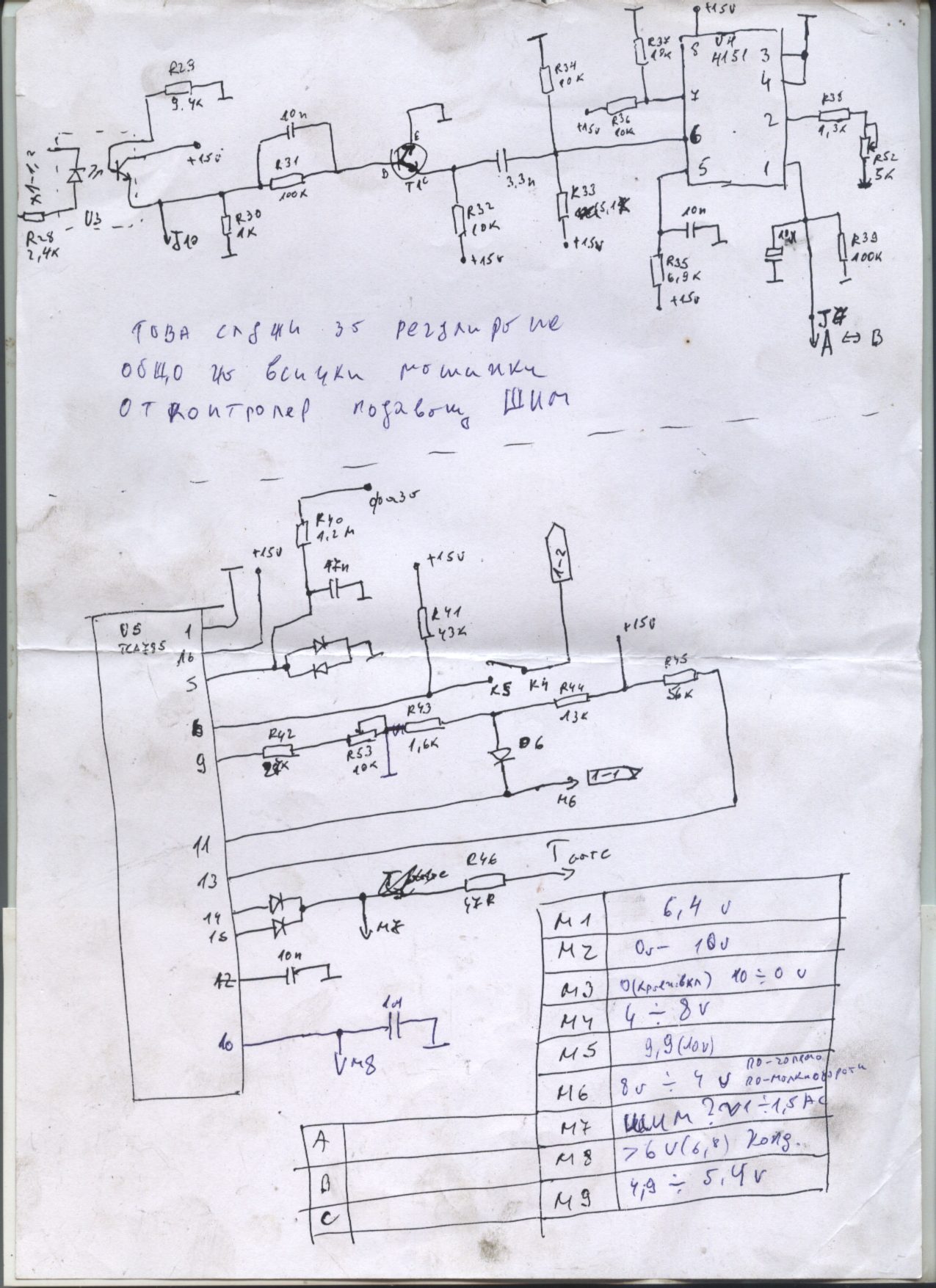

схемата съм я рисувал на ръка и все още не съм я прехвърлив по пригледен вид, но все пак на ми е трябвала само на мен. Има разни външни връзки които може да не са много ясни. Датчика за положение на рамото е някъкъв магнитен както споменах. Захранва се с 10V. Има един пот. с който се регулират оборотите. Обратната връзка с магнита и бобината е свързана към греца. Захр. 15 V.

Машинките са 5-та употреба внесени от Турция. Поддържани от "трактористи". Но като им се смянят всички лагери работят перфектно. Имат едно реленце на платката което от времето се е намагнитизирало и не ще да се отлепя, ама с един по-як магнит ги оправям. Иначе най-честите им повреди са диодите, чат пат LM324 и по рядко кондензатори. На две три платки трафове. Няколко TCA785. Но в общи линии са стабилни. Работят денонощно при това. Тук таме някой мотор изгаря ама няма как :)
Регулирането идеята му е : честотата си е се 50 Hz, обаче се пуска различна част от синусоидата, и така се регулира мощността, а от там съответно и оборотите.

Каспаров, ако погледнеш дейташиита на TCA785 ще видиш че пуска само част от синусоидата а не няколко периода. Дори и да ти се струва неправилно, немеца така го е направил. Дължината която пропуска е в зависимост от контролното напрежение, което се изработва от сложния възел от 8 ОУ. Пускайки част от синусоидата му подава по-ниско напрежение(логично). Мотора си е 100% стандартен(статора му). Трите му намотки са по 24 ома. На табелката му пише 180 вата. Иначе си прав че този метод е подходящ само за малки мотори. Тва чуда грее като невидяло. Миналата седмица на един му бе спряла перката и беше загрял до около 180 С. Ако си любопитен мога да зема един да ти покажа как го е направил немеца, ама трябва да се обадиш да знам.
ПС. Роторите също нямат видима разлика един от друг, просто основния е малко по голям.
