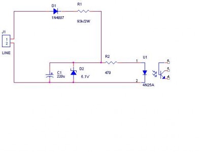

Привет! На мен също ми трябва схема за захранване на оптрон с мрежово напрежение (230VAC). Сигнала от оптрона ще бъде входен за Ардуино (логическа нула - 0VDC, логическа единица - от 3 до 5VDC). Ще "чета" състоянието на 3бр. н.о./н.з. микроключета 230VAC.
Освен схемата на @Ки4о, в нета нaмерих още няколко разновидности:
Коя би била най-подходяща? Или пък ако имате някаква друга ваша тествана разработка, споделете.

Направих го с последната схема цитирана в предния ми пост. Работи стабилно.
