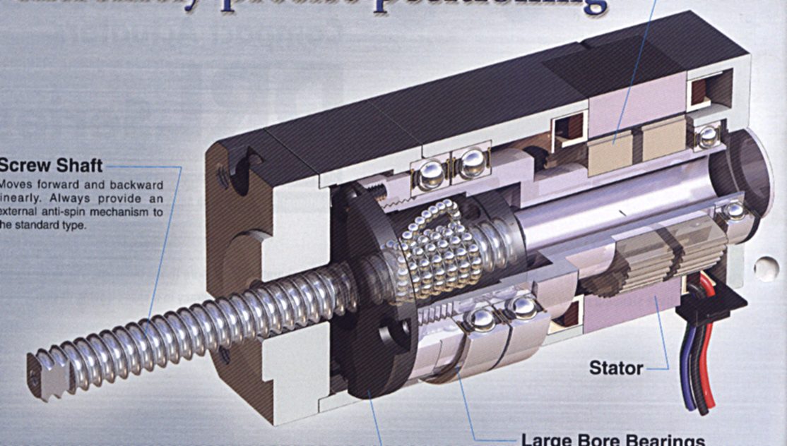

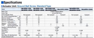

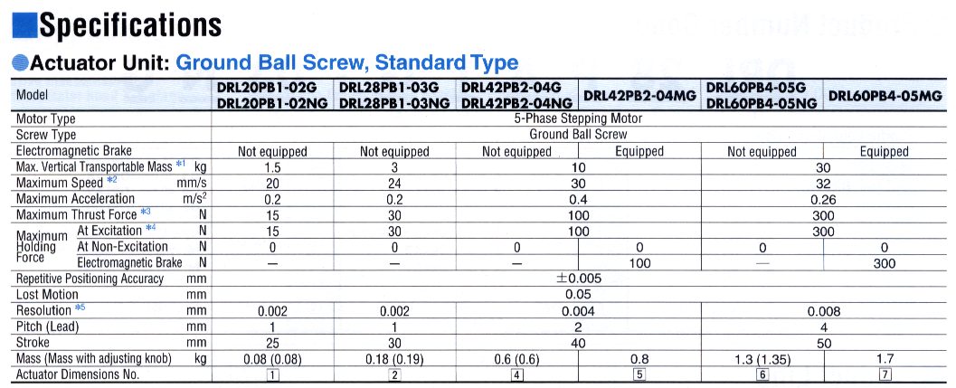

Ето снимка и характеристики на моторите и винтово-съчмените двойки

Много интересна информация. :)
Благодаря!
Какъв е ценовият порядък за единична бройка (мин. мощност примерно) от този хай-тек?

Не съм проверявал за цени, а и май нямат вносител в БГ. Марката е Oriental Motor
www.orientalmotor.de
www.oriental-motor.co.uk
www.orientalmotor.jp
Японски са.
едит : поръчай си каталог от сайта им - пращат :)

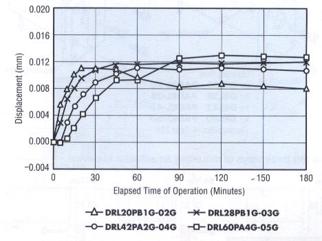

Те и тези моторчета, колкото и точни да ги пишат в тази табличка си имат неточности примерно от загряване и лин.разш., и дори са си ги дали хората, ама са в друга табличка дето ме домързя да сканирам. Аз също съм на мнение че без енкодер е умряла работа, тия ги пуснах защото ми направиха силно впечаление като конструкция. Сега ще сканирам графиката с отклоненията от загряване и ще я пусна - поне да говорим с факти на човека :)
New-3.jpg [ 34.35 KiB | Прегледано 1628 пъти ]

Много ценна графика. Като всяка истинска апаратура е хубаво да се загрее добре преди употреба. ;-)

едно време в ЗММ-то всички СВД им се правеше наработка от поне 4 часа с различни натоварвания.
по принцип можеше да се вземе на дискетка файл с нелинейността при различни режими, ама само като "услуга". според мен бяха на ниво (тогава) и за ММ бяха супер.
