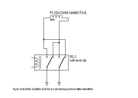

Пратих ти мейл на ЛС. Тя схемата е горе долу ясна, но с какво може да се изпълни е проблема... самото реле, което да реверсира двигателя е проблема

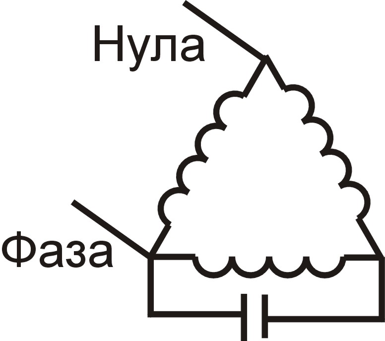

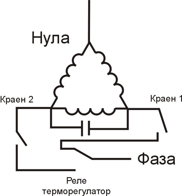

Мне. Не е така. В общия случай монофазния мотор си е трифазен вързан както съм го нарисувал. Само трябва да се премести този дето е общ с кондензатора от другата страна на кондензатора. Ако греша моля да бъда извинен.
едит : има и други видове монофазни но те са такива дето не могат да се въртят в обратна посока (или ако могат е твърде сложно - разглобяват се и се променят вътрешно връзките на намотките)
ще нарисувам как трябва да е цялата схема и ще я пусна след малко ...

:))) аз не му казвам да пипа кондензатор .. центробежен прекъсвач и т.н. просто да разбере коя е пускова намотка и с релето само да и обръща изводите .... пък и май човека не е уточнил какъв точно е двигателя

Ами той ако не е такъв ще трябва да изкорми мотора за да му обърне посоката ... Аз съм нарисувал как е в 99.9% от случаите. А на пусковата не и се подава директно напрежение (както и съм го нарисувал). Кондензатора играя роля на малко закъснение на фазата за да може мотора да тръгне на някъде. А дори и да има центробежен регулатор смяната на посоките пак става по този начин.

Това , което си начертал е супер , но моля ви не му давайте съвети да пуска товарния ток през крайните изключватели както е начертано .
Аз поне както съм си тъп ако видя такава схема ще я изпълня буквално за съжаление.
Оттук се вижда ясно , че моята схема май не е много вярна поне в частта за двигателя .

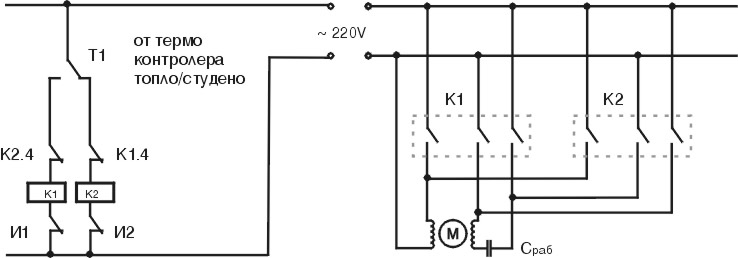

Начертах това, за еднофазен двиг. с работен кондензатор. В ляво е оперативната верига, а в дясно е силовата.
К1 и К2 са контактори със съответните им бобини. К1.4 и К2.4 са нормално затворени контакти за блокировка против едновременно включване на К1 и К2. И1 и И2 са крайните изключватели.
Няма гаранция че ще работи.:roll:

Ами то не че няма да издържи но от искренето може и на 5 години веднъж да се наложи ама крайните изключватели се сменят по-трудно от релета. А относно схемите тая на kasparov и моята са почти еднакви. Аз само буфериране на контролера (ако е с отворен колектор нпн транзистор) и самозадръжка имам в повече . Мисля че неговата част за свързване на вдигателя е правилната . А да и моите управляващи вериги и релета са нисковолтови , но ако нямаш ниско захранващо напрежение направи ги с 220 волтови релета. Първо пробвай с да задвижиш двигателя да видиш как се реверсира и после ще си направиш останалата част. Споко аз табло със 140 амперови контактори съм му е... мам.... . Почна да трака като трабант работещ на един цилиндър по нанадолнище ;)
Успех !

Последната е вярна. На каспаров май се казва човека. Останалите са само идейни проекти без особена идея. Извинявайте
