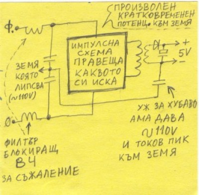

Аз от мързел не обясних като хората ама tgi ме допълни. А като ще мериш подобни истории трябва да ползваш осцилоскоп с диференциален вход и пак божа работа защото на входовете има капацитивен делител и защити.
Ако адаптерите са импулсни да си сигурен, че са за 3 проводна мрежа. Ако вътре имат обща маса/корпус за входа и изхода или филтриращи кондензатори за изхода и входа свързани към несъществуващата земя историята става опасна. Или пък ако някой филтриращ кондензатор е пробит... На какви ли глупости не съм се нагледал с тези филтри.
Във всеки случай забиването се дължи на калпава шумоустойчивост на устройствата и наличие на потенциал в масата. Пробвай как се държат като обърнеш единия щепсел в контакта.
Цялата тази писанка има смисъл само ако адаптерите са еднакви а устройствата не са свързани към нищо друго.
Не е майтап: допри с обратното на пръстите масите на 2та адаптера да видиш дали бие ток - най-сигурното замерване ако не броим прескачането на искра.
И ти нарисувах примерче какво става като липсва земята на която разчиташ :)
Успех и пиши какво е станало!
ScanImage001.jpg [ 36.97 KiB | Прегледано 471 пъти ]
