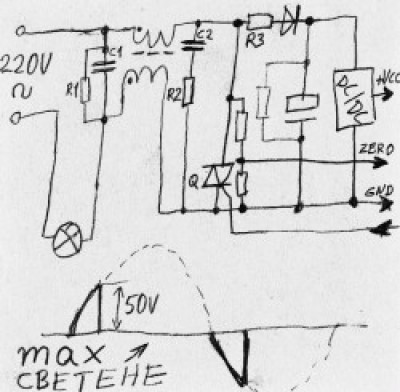

А иначе: АЗ СЪМ ЗА ЕБ*НЕ! Мислех си за един мой вариант и написах нещата обратно. Максимална икономия и максимално захранване се получава при запушен симистор. Това с от 50 волта към нула се отнася за светеща лампа - не се отразява на силата й. Който не вярва да смята интеграли - аз вече и това забравих :)
EDIT:
Нещо такова имах предвид... Все пак не трябва да правиш скъп радиосмутител и без филтър не минаваш, колкото по-голям толкова по-добре, ориентировъчно 100nF за C1,C2. C2 е задължителен - осигурява отпушването на симистора а R2 е поне 0.5Вата и ограничава максималния ток. R3 е 0.5вата и няколко десетки ома за да защити диода - поне 1N4007. Бих ти изчислил всичко преди 10-на години :)

"bongo-bongo","¶",колеги, явно не съм задал достатъчно ясно въпросът си относно консумацията на енергия от устройството.
"¶", Прав си, че с дросела може да се осигури достатъчно голям пад на напрежение при отпушен симистор, за да се захрани схемата. Нещо повече - той се използва и като филтър. Но този пад би могъл да се осигури и само с управление на симистора, като се отпушва с малко закъснение - както предлага "bongo-bongo". Това е въпрос на схемно решение. И двата вариянта мисля, че ще работят. В моят случай не ми се ще да имам големи по размери компоненти - (дросели). Даже би било добре, ако не се използват и трансформатори(импулсни), а само "стандартни" елементи, които да се купят примерно от Комет-а ...
"¶", относно микроконтролера - прав си, че консумацията му е малка. В моят случай тя е 2мА, но останалата част от схемата има относително голяма консумация, която на моменти може да достигне 25-30мА.
Относно консумираната мощност от мрежата - мисля, че тя ще е най-голяма, когато симисторът е запушен. (говоря за мощността в стенд-бай)Това е така, защото кондензатора в схемата с "кондензаторното" захранване ще трябва да е изчислен така, че да осигурява необходимият ток, когато лампата свети с максималната си мощност ( тогава падът върху симистора е минимален - примерно с ефективна ст-ст 20Волта). Какво става, когато лампата е загасена? В този случай тока неколкократно (примерно около 11 пъти) ще бъде по-голям, защото "кондензаторното" заранване няма да е захранено от 20Волта, а от 220 волта (през лампата де). По този начин токът и през ценера ще е много голям. Та този ток, умножен по напрежението на мрежата - 220волта - си е една относително голяма консумация като мощност от мрежата. Част от тази мощност я раздейва "загасената" крушката, а другата част я разсейва кондензатора и ценера. Е те тази мощност ми се ще да не надвишава 0.2 .. 0.5 Вата примерно ...
