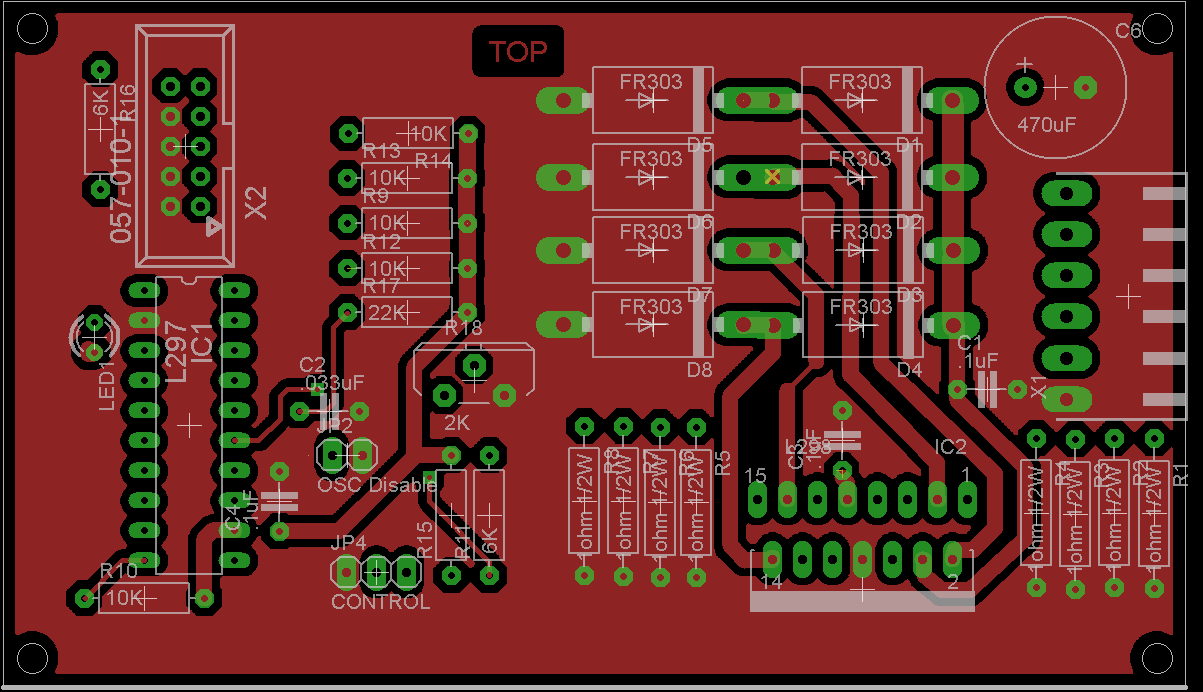

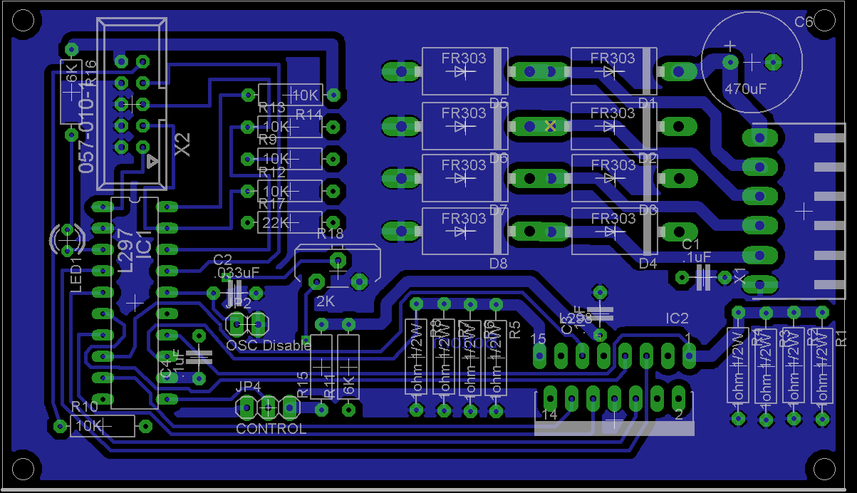

НЕ, разбиващо. Отново греда. По голяма. Стана следното - свързах намотките на мотора последователно за биполярно използване, пуснах захранване на платката, на токовите резистори се появиха импулси но тока отново не се регулира от тримера. Още по - лошо - и мотора не се върти. Пробвах с 2 мотора, същата работа. От L297 си излиза коректна поредица на ABCD, на рамената на Н-мостовете напрежението си сменя поляритета, обаче нищо... L297 си грее порядъчно. Ето схемата и платката, къде пак се объркват нещата???

Като не се върти, вибрира ли двигателят?
А ако пробваш да понижиш напрежението на захранване на двигателя до такова, че да минава оптимален ток през него , ще се завърти ли?
Съблюдай си и свързването на самите намотки - едната е между A и B, другата е между C и D.
А това с 11-ти крак пробва ли го, дето ти предложих ?

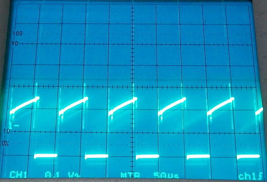

Осцилограмата е при Vref 0.25В, тока през уреда 0.35А. С промяна на Vref достигам показания на тока през мултимера до 2А и след това чопъра спира да действа, явно това са му границите. За моя мотор колко трябва да ми е Vref при Rsens 0.25 om? Закачам пдф-то на мотора.
Другото което ми направи впечатление е че мотора доста "пищи". Или аз чувам 20кхз което си е невероятно или е нещо друго. Нормално или не???

Осцилограмата е перфектна (предполагам, че това е напрежението върху сензорния резистор)! Ако съдя по обозначенията долу на екрана, осцилоскопът е настроен на един волт за десет деления. Това показва, че чопърът прекъсва тока точно при 0.25 волта, което ти е и референтното напрежение! Значи чопърът действа. Два ампера ти е горната граница вероятно заради токовата защита на захранването ти - доколкото си спомням, спомена, че ти е смятана за толкова. Чопърът може и още да ти даде, стига захранването ти да е по-щедро. ;)
По въпроса ти за напрежението - доколкото виждам от даташита, който си приложил, моторът ти е смятан за 2.1 ампера на фаза при биполярно последователно свързване. Сега ти трябва да си прецениш колко ток ти трябва на тебе, в зависимост от това колко въртящ момент ти е необходим. Сметнато по закона на Ом, при два ампера кръгло ще имаш точно половин волт върху сензорен резистор от четвърт ом (нали толкова споменаваш в последния си пост). При това положение върху резистора ще имаш около един ват отложена мощност. Формулите ги има в учебниците и в Интернет. ;)
Пищенето е нормално - ти чуваш работата на чопър-регулатора. По-точно ти чуваш някоя от хармоничните честоти, защото 20 килохерца просто няма кой да ги чуе. :) Да не те притеснява това. 8)
Всъщност като се загледах във снимката, вярно ли разсъждавам, че осцилоскопът е настроен на 50 микросекунди на деление? Ако е така, тогава виждам импулси с период от 100 микросекунди, което прави точно десет килохерца честота. Значи осцилаторът на чопъра е настроен на десет килохерца и тогава е възможно да го чуваш. ;)
