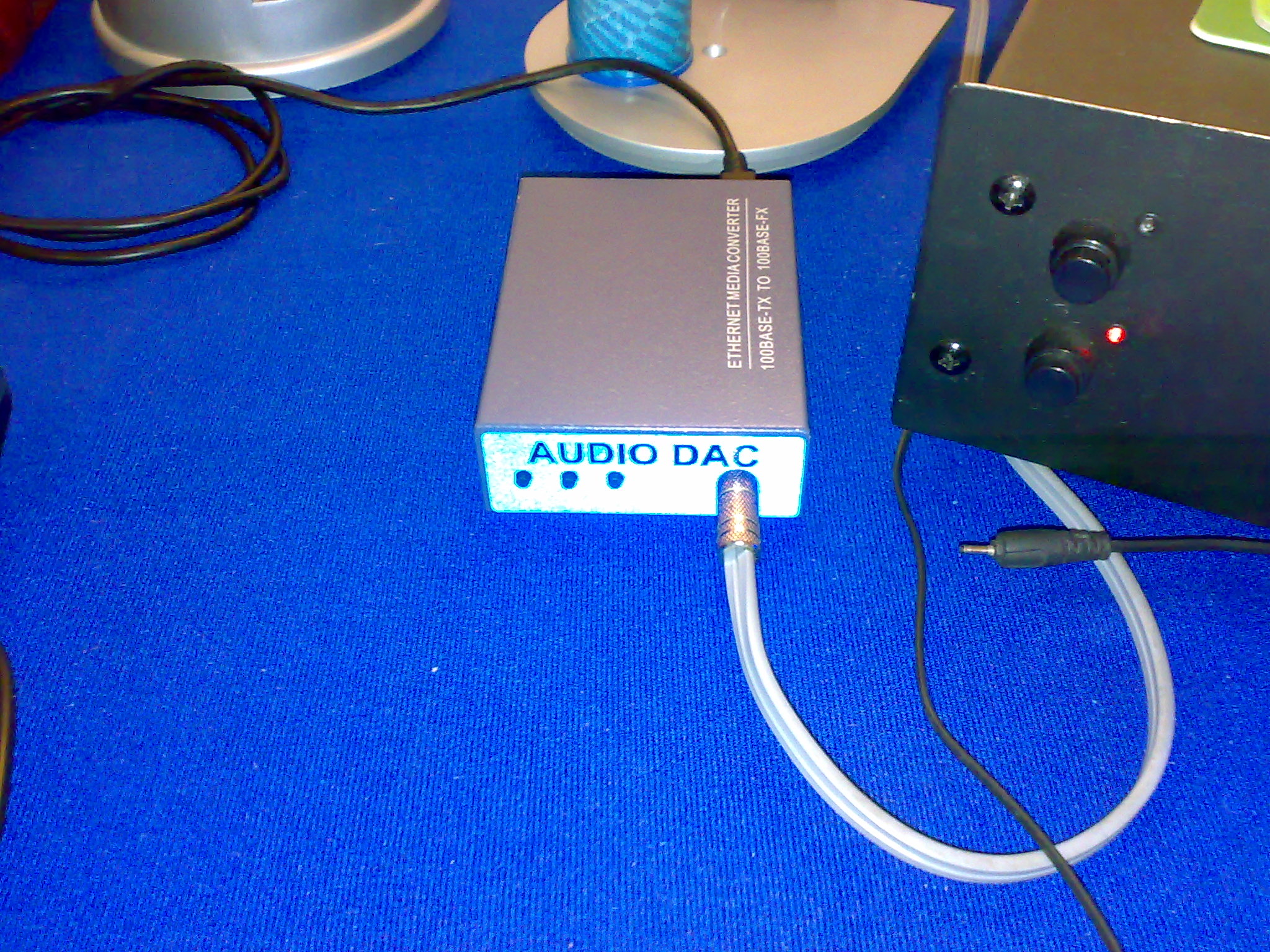

Аз съм доволен от следните два метода:
1. Печатане на прозрачно самозалепващо фолио и облепяне на целия панел (една лепенка се получава като преди това си играя доста докато го начертая на Корел, примерно)... .. ..
2. Залепяне на буквички, които преди това са си изрязал с плотер от цветно самозалепващо фолио...
Последния път залепих подложка от черно фолио, а отгоре основния цвят, като буквите бяха изрявани и всъщност изби долния цвят... Трябваше ми да се получи дебел слой, че имаше излишен отвор на кутията... Ето и снимка ..
10022010095.jpg [ 921.49 KiB | Прегледано 1805 пъти ]
