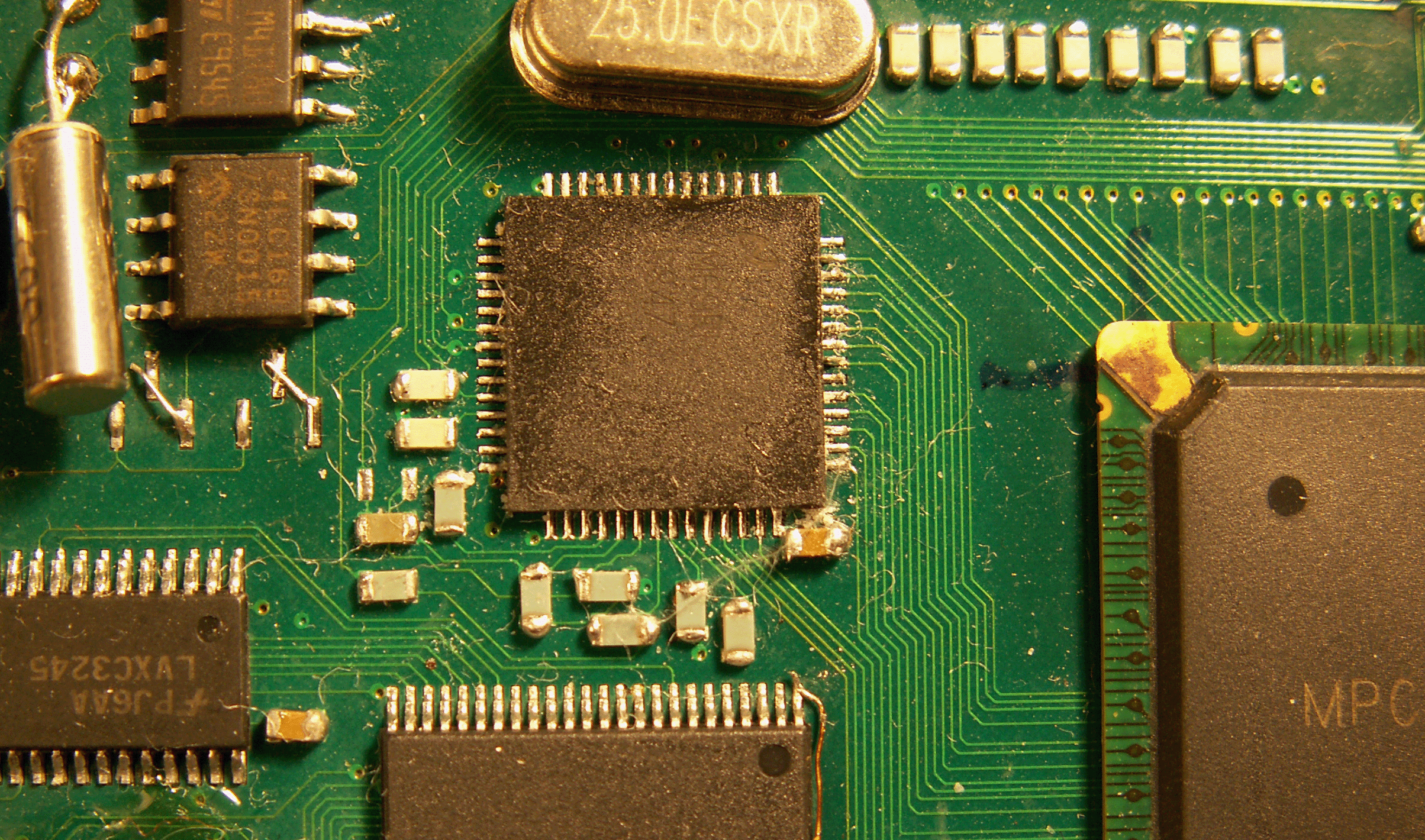

За запояване го запоих - все същата мъка като всички от втория насам.
Това видео е за BGA-та, човек може само да мечтае tqfn да е само 10 пъти по-беля
от тях. Сигурно е 100 пъти. BGA-та запоявам от 10-ина години, след първите няколко
опита (главно докато измисля нещата с дупките в центъра на падовете) процесът
ми не ми е създавал неприятности.
Тия не щат и не щат да хванат навсякъде, все се налага да замоствам по някой крак.
Ето снимка на въпросната мъка (също и като http://tgi-sci.com/misc/tqfn.gif )

Може би малко късно, ама пробвал ли си тоя метод?
http://www.curiousinventor.com/guides/S ... dering/QFN
