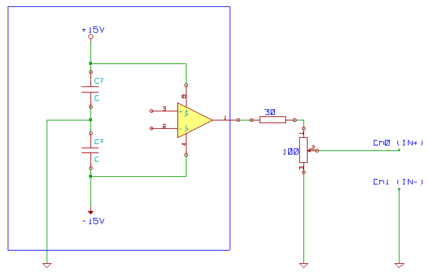

Мога да опитам да променя малко компонентите в такъв случай: Захранване +5V, желан изход 2.5 до 3.3V. Тогава R4=820, R9=1k, R10=3k. На изхода RC група [4,7k + (1uF + 47nF паралелно)] между Vref и земя. Би следвало да имам едно стабилно опорно напрежение ако не бъркам пак нещо.
Само това си признавам, че не го разбрах (сигурно съм глупав), а и не съм го виждал в никой AN:
В случая трябва да имаш кондензатор паралелно на R9 (надявам се да се сетиш защо) със стойност 10-100pF.
И, не искам да спекулирам, ама имам още един въпрос. Последен по темата, наистина. Смятам да ползвам АЦП-то в диференциален режим - по две причини: а) шумозащитеност и б) не искам да свързвам AGND и DGND със земята на източника, който меря. Нещото, което меря, е ток към датчик на Хол. Той се захранва с +15V / -15V, а земята е виртуална, както е на следната схема. Препоръчват товар на изхода от 30ома до към сто и нещо. Схемата, която съм замислил е следната (вярвам, че е достатъчно ясна - това в синьото е Холовия датчик с неговия си вътрешен операционен усилвател):
На мен ми изглежда коректна. Но ако имате забележки бих ги прочел с радост.

uglyduck написа:
Не си глупав, а само късметлия че още не си си патил от смущения ;-)
Източници на смущения колкото искаш, резултатът е че се индуцира ток/напрежение. Примерно аз съм имал случай на вход с 10к pulldown да меря по 2V след като доближа GSM ;-)
Така, че всичко над 1-2к импеданс го смятай като "хвърчащ" вход. Естествено, ти можеш да направиш нискоомен делителя и тогава смущенията няма да ти пречат. Но това значи консумация и става тъпо.
Много по-добре е като сложиш кондензатор. Така за ниски честоти той не пречи изобщо, но при високите честоти (смущения) импедансът на тоя кондензатор става достатъчно нисък (въпреки че е пикофаради). Линията вече не е "хвърчаща" а терминирана към където си го свързал.
Освен заради смущения, има още една причина да се слага кондензатор. Не е вярно че го няма документирано, почти във всяко захранване от Тексас има споменато за т.н. "ускоряващ" кондензатор. В случая ти си мислиш че имаш резисторен делител. Но на практика имаш и паразитни капацитети, така че не е баш резистивен. И при рязка промяна на следеното напрежение е нужно време, за да се промени потенциала в средната точка (където са паразитите). В резултат чипът по-късно разбира, че има промяна дето да компенсира. След което той почва да я компенсира и компенсира докато обратната връзка даде точното напрежение (2.5V). Но отново заради гадното закъснение, той разбира със закъснение... Демек след като е подминато правилното напрежение ;-)
За да няма такива гадости, към горното съпротивление на делителя се слага тоя "ускоряващ" кондензатор. Тъй като напрежението върху кой да е кондензатор не може да се променя рязко, то при рязка промяна на изхода, същата промяна излиза и на средната точка. Демек кондензатора "ускорява" обратната връзка, нямаш закъснения и гадните пререгулирания... Ако сложиш кондензатор само на долния резистор ще получиш "забавящ" ефект, ама предполагам не ти трябва такъв проблем на главата ;-)
Те това са двете причини. И поради двете причини кондензатора трябва да е на горния резистор...
