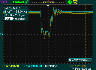

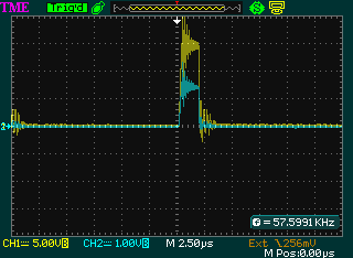

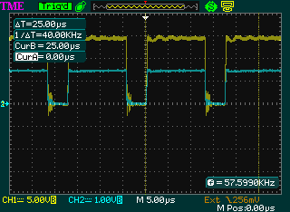

ето няколко екрана от скопа.
Синия сигнал е от дрейна на мос драйвера, жълтия е от гейта на мощния мосфет. Тригера е на изхода на pwm.
Коментар на файл: Запълване >90%
pwm high duty.png [ 3.28 KiB | Прегледано 3065 пъти ]
Коментар на файл: Малко запълване - 20-30%
pwm low duty.png [ 4.45 KiB | Прегледано 3065 пъти ]
Коментар на файл: Запълване няколко %
pwm duti 2%.png [ 4.52 KiB | Прегледано 3065 пъти ]
