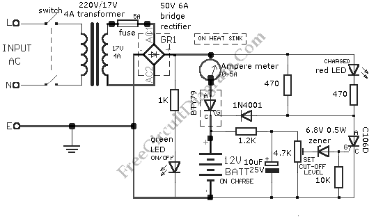

То на краставичар краставици не се продават ама дам и аз една идея
вече 5 години работи при мен и съм много доволен от тази схема.
12V-Car-Battery-Charger.gif [ 10.01 KiB | Прегледано 2636 пъти ]

Мнения: 2811
pipilica написа:
Тая класика и аз съм си я правил за собствени нужди и си работеше като пушка!
