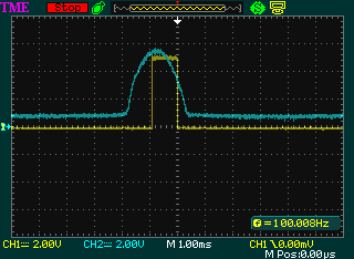

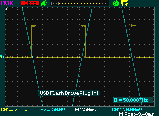

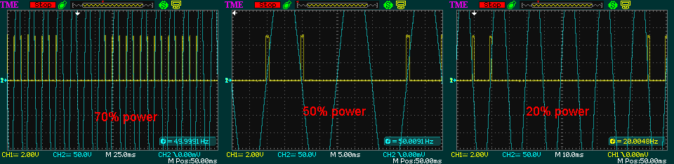

За спорта направих детекцията на нулата - при добро желание може и да се подобри, но рекох да си остане така. На първата (най-долната) представлява входа на пика от оптрона вдигнат на 5 волта и оптрона го дърпа надолу и управляващия импулс. Просто трябва да се генерира закъснение за да си дойде управляващия импулс точно на мястото. Втората от горе на долу е мрежата + управляващия импулс.
Коментар на файл: различни мощности
ADS00002+3+4.png [ 10.22 KiB | Прегледано 2037 пъти ]
Коментар на файл: мрежа + управляващ импулс
ADS00001.png [ 6.46 KiB | Прегледано 2040 пъти ]
Коментар на файл: оптрон + управляващ импулс
ADS00005.png [ 5.92 KiB | Прегледано 2040 пъти ]

Чет Юли 07, 2011 9:54 pm
Мнения: 647
Местоположение: с. Згалево
Аз да взема пак да кажа :D
Момента на преминаване през нулата е тоя, в който двете жици си разменят поляритета. Това за да е точно си реве за компаратор.
