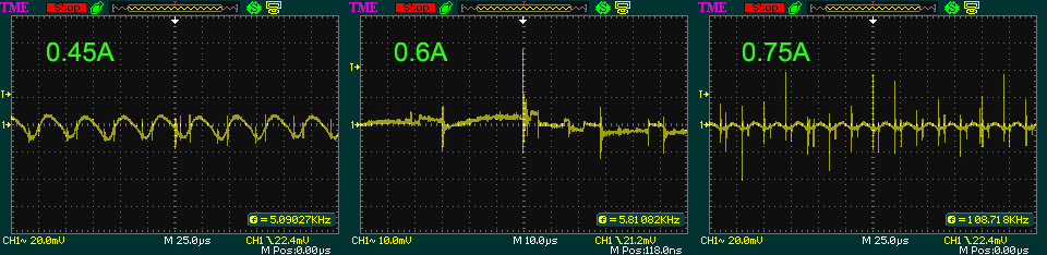

Сложих 220 uH индуктор и сега и при 22 волта формата на пулсациите е по-триъгълна и са по-малки.
До 500 мА изглежда добре (със зелени цифри е отбелязан тока). Всичките графики са през LC филтър - 1 uH последователно + 100 uF + 100nF. За честотата на интегралата филтъра работи добре, но има пулсации с по-голяма честота - виждат се най-добре при 0.75А, но и при 0.2 до 0.4 ги просто не се виждат при 25us/дел. На 0.6А се виждат тези пулсации. Появяват се на всеки 5-10 такта на осцилатора.
Това, което ми направи впечатление е че в даташита са дали Rsc = 0.3 ома и съответно ток на късо 1 A. Т.е. Ipk = 2 Iout = 2A. Или си мислят че късите съединения стават само за кратко време, или нещо не е наред с формулата за Ipk в buck регулатора. Според мен ако има защита от късо тя трябва да държи за неограничено време - както например 78хх.
