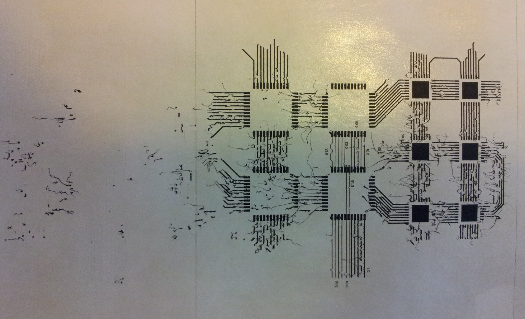

ToHu, мерси за инфото. Днес си играх цял ден и похабих вероятно поне 30 листа за да пробвам различни настройки и типове хартии, но винаги поне една или две писти биваше разместена, прекъсната или някакъв малък малък дефект, който прецакваше напълно цялата картинка. В един момент нещо подобно си помислих - че след разпечатването листа прави някакъв контакт с принтера и крехко закрепеното изображение се размества от листа.
В най-лошият случай, след разпечатване се получаваше нещо подобно :)

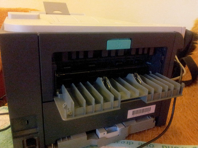

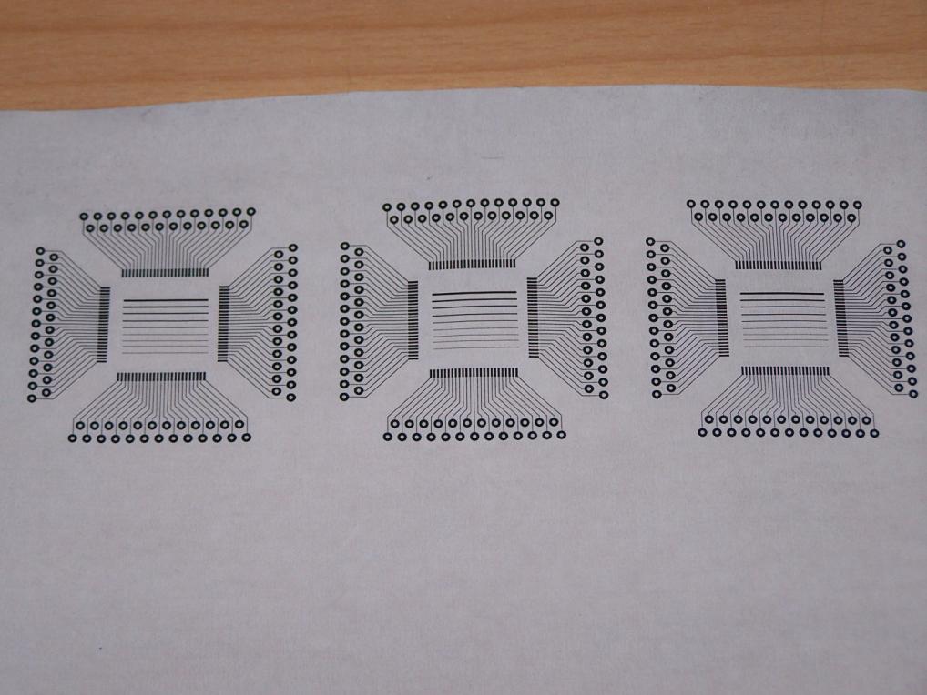

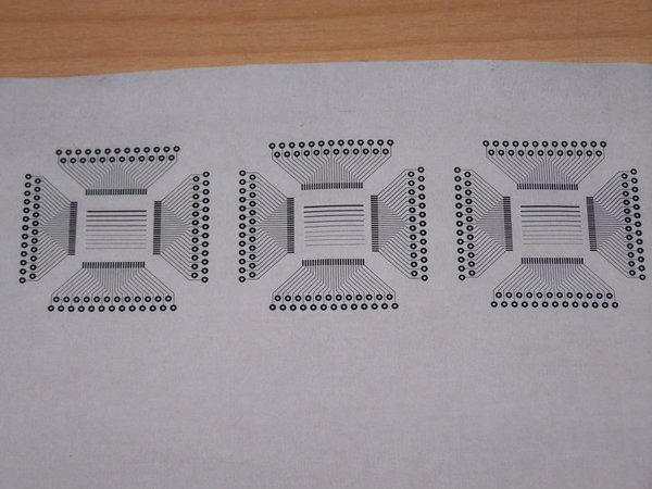

В най-добрият случай се получаваше с минимални грешки на хартията от плесио. За това взех последният лист хартия от него и се възползвах от съветта ти, като отворих задният изход на принтера, който е предвиден точно за да излиза хартията без да се огъва - получи се добре! Иначе настройките за тази хартия са - ЕcnonoMode: Highest Quality; Resolution: ProRes 1200; Paper Type: Heavy 111-130g/m2; Print Density: 5 (maximum)
printer_back.jpg [ 99.76 KiB | Прегледано 4288 пъти ]
Не забелязвам дефекти, макар че нямам втори лист за да проверя дали не е станало случайно :)
fine_print.jpg [ 1021.41 KiB | Прегледано 4288 пъти ]

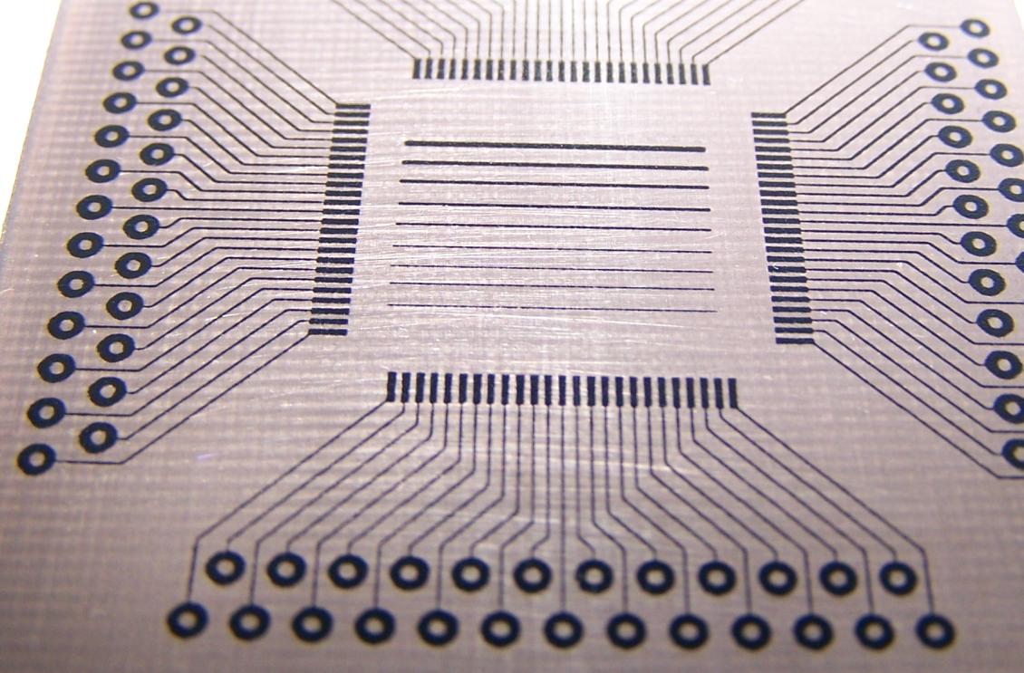

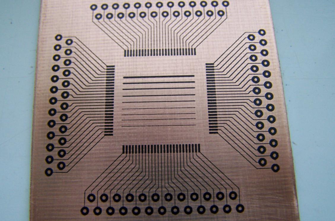

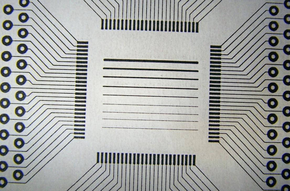

Преди малко направих шаблон за PQFP-100 просто за да го снимам за да не излезе, че това дето за мен е много добре за вас е неприемливо. За мен това, което се получава, е предостатъчно за домашни условия.
Ей го как излезе от принтера и как се пренесе на платката:
Линиите по средата са с дебелина
0.40 mm
0.30 mm
0.20 mm
0.15 mm
0.10 mm
0.05 mm
0.01 mm
0.01 mm
0.01 mm
1.JPG [ 98.33 KiB | Прегледано 4279 пъти ]
2.JPG [ 150.26 KiB | Прегледано 4279 пъти ]
3.JPG [ 128.89 KiB | Прегледано 4279 пъти ]
4.JPG [ 147.99 KiB | Прегледано 4279 пъти ]
