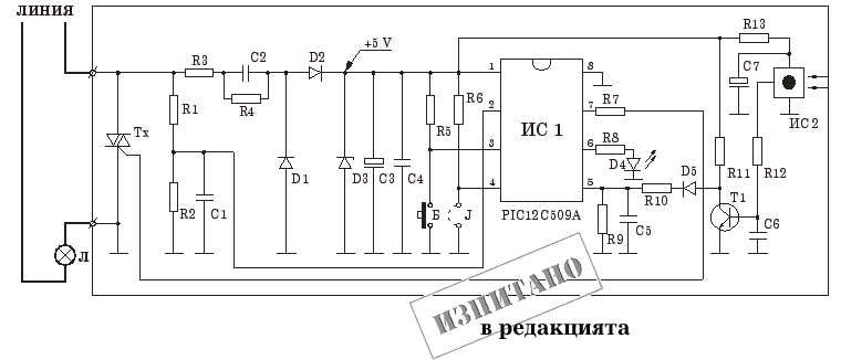

mitko1973 написа:
малко развитие по проблема
оказа се,че проблема идва от триака той се нагрява малко като не е пусната лампата и явно топлината му влияе защото го пробвах без да е сложена платката в конзолата и работи без никакви проблеми вече 24 часа.Като нищо не съм сменял по платката просто я пуснах без да я монтирам в конзолата.
Не виждам схемата, щото и моята антивирусна квичи - но ако нямаш RC група паралелно на триака, сложи. Примерно 47 ома последователно на 100nF/630V. Би трябвало да реши проблема и при нагрята платка.
Сигурно има и по-чисто решение, в смисъл с по-малък кондензатор, ама така на сляпо без схема става сложно за обясняване.

Ами тая схема и преди е дъвкана - в общи линии към гейта на триака има само едно съпротивление и директно в пикчета. Сега като се замисля ми става интересно как аджеба отпушва и в двата полупериода. Някак си ми се струва че работи само в единия. Освен това зеро кроса е направен с един високоомен делител и се разчита на защитните диоди да ограничават напрежението под 0-та и над 5 волта. Абе както казах - хиляда компромиса са направени с цел икономия на елементи.

А, ясно. Като пусна линка в гугъла, излизат коментари за тази схема заедно с някаква друга с управление през оптотриак, та реших, че и тази ще да е нещо подобно. Затова предложих и RC групата. Ама като е директно управлението, едва ли ще помогне особено.
Иначе, няма проблем да работи и в двата полупериода, то вече зависи от типа на триака. Зависи как точно е свързан и с каква полярност го управляват, в най-лошия случай с които са четириквадрантни ще може, с другите не.

Е от краче на пика през едно р-че с ква полярност може да е? Ако добре си спомням май на тая схема като и се сложеше оптотриак ставаше по добре май...

Нали ти казвам, че не виждам схемата. И с двете полярности може да се направи, зависи дали ще вържеш А1 на +5V или на масата на пика, и двата варианта ги има. Като се върже А1 към +5V, триакът работи във 2-ри и 3-ти квадрант и би трябвало да става с всички видове.

Ами ето я схемата
IR_regulator_shema.gif [ 17.57 KiB | Прегледано 1222 пъти ]

Няма проблем вече оправих го,проблема беше в триака като разкарах това кт207 и сложих бт137 всичко си е както трябва.Стария отиде на боклука.
Благодаря на всички за помощта и отделеното време.
