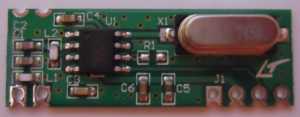

Мнения: 1103
Мнение Re: избор на RF
ето две снимки
Малко некачествени но се вижда за какво става въпрос
Елементи няма всичко е в чипа. Повечето модули със същите функции на други фирми (даже 90%) са без кварц.

Само да докладвам че модулчетата доидоха. Същите като тия на смимката няколко поста по горе.
Като за китаищина изглеждат много прилично.
Ще се напъна да ги пробвам в близкоте дни... дано да намеря време.
Иначе са със RF83C чип на HOPERF е от тая станичка.
http://www.hoperf.com/rf/ic/FSK/RF83_RF83C.htm
На една от станичките има типикал схема на връзване за тоя чип за 433 мандахерца и като гледам точно и това са сковали - на антения вход има 2 индукторчета и 2 Цета ... та така.
