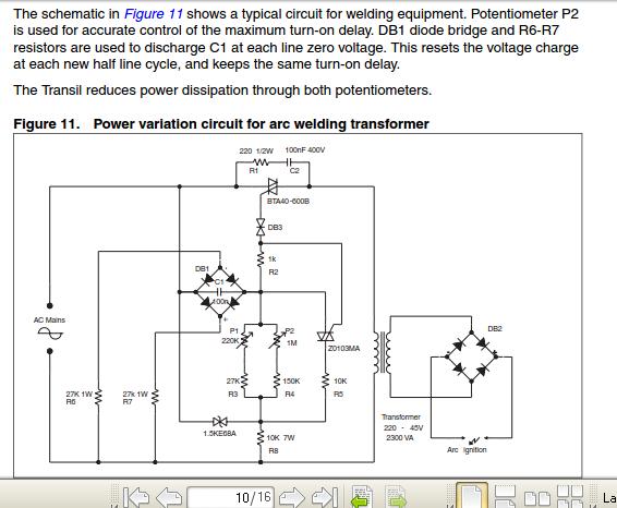

Понеже сме на темата:
какво мислите за тази схема за регулиране на първичната страна на трансформаторен ел-жен.
Нещо не ми се отдава да и схвана идеята, понеже съм бос в тая част :)
Знам че не е добре за ел. жена да се пипа по входящата синосуида, и че ще го тормози повече, но все пак ?
Бих я пробвал реално, но не намирам на близко "трансил"-а който е в схемата. Чакам го с доставка.
Иначе пробвах една от по елементарните регулатори ( като тези за оборотите на дрелка) и ме устройва като работа.
Но видях тази схема и предполагам е по "щадяща" към уреда които ще се регулира. Пък и пише че е за точно такива неща.
Дайте някакво мнение,
може ли трансила да смени с комбинация от други елементи ( ценери, диоди) ?
На схемата как да разбера на къде е обърнат, тъй като този го дават еднопосочен ?

Намерих си трансил-а, еднопосочен е .
Но в каква посока да го свържа, че в схемата е нарисуван като двупосочен.
Дайте акъл, моля :)

Според мен посоката е: анода на tvs към греца а катода към резистора.

Трансила е двупосочен, защото схемата работи еднакво за положителния и отрицателния полупериоди.
Вероятно ще работи и без трансила, но ако той ограничава разсейваната мощност върху потенциометрите, това трябва да става симетрично. С еднопосочен може и да не тръгне, и внимавай на изхода да имаш и двата полупериода, иначе трафа ще се нагълта с постоянен ток, а това вече е зле.

Двупосочен ?
То на схемата е така, ама надписа 1.5ке68А по даташиит е еднопосочен :)
На кое да вярвам ?

Точно сега не ми се занимава с алхимия, но на пръв поглед си личат вариантите:
1. Схемата е бъзик.
2. Схемата е плод на болен имитатор на руските радиолюбители.
3. Със сигурност има по-прости и разбираеми.

Схемата е от тук :

Значи -
1. Схемата е бъзик
2. Французите са по-зле и от болен имитатор на руски радиолюбител.
3. Типични графомани.
