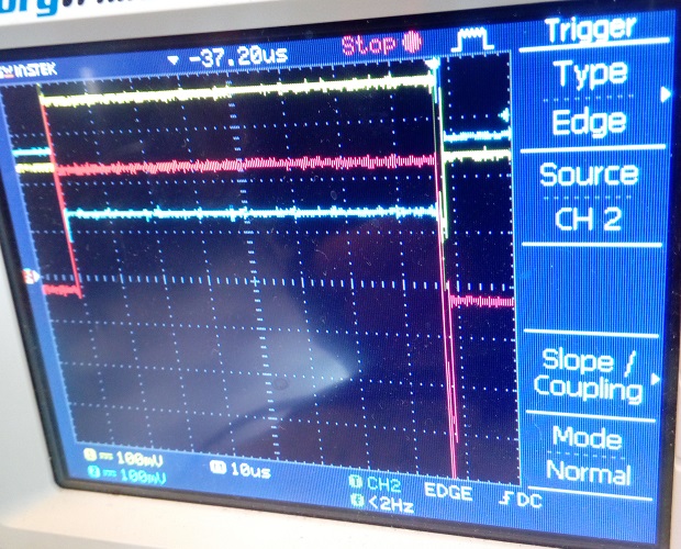

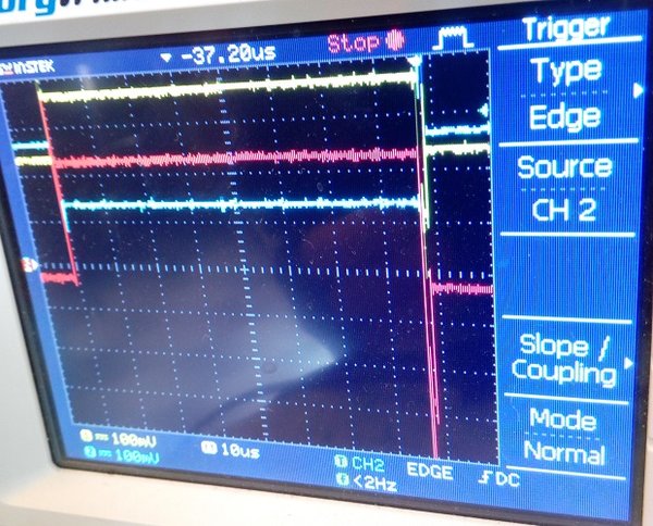

Тези осцилограми - на китайския и некитайските - са малко подвеждащи.
Би трябвало да гледаме и А и Б жиците.Това ,че на първата осцилограма едната жица остава в ниско ниво почти нищо не значи - в какво ниво остава другата жица? С тез драйверни дискусии не можах да схвана какво пишете за подпиращи резистори.
Устройството си има драйвер и това е отговор на първия въпрос в началото.
Пон Мар 06, 2017 8:40 am
Мнения: 710
Мнение Re: RS-485 - странен китайски девайс
На некитайските масата на осцилоскопа е на едната линия, сондата е на друката линия.
На китайския са диференциално.
Това, че устройството има драйвер не значи нищо, ако не се използва управлението на посоката.
поствам и една по-подробна картинка на един байт 0x00

Сигналите на двете сонди са извадени, за да се получи изображението.

Това ,че на диференциалната китайска осцилограма се вижда 0 , когато няма предаване -не показва много. Ако няма никакви подпиращи резистори към плюс и маса и линейният драйвер е забранен - какво би трябвало да видиш, дори диференциално?

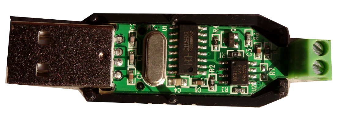

Ето го китаеца, не беше залепен дори.
както се очакваше, има CH340, но неочаквано, има марков :) 485 (Maxim)
China_40.jpg [ 143.31 KiB | Прегледано 2858 пъти ]
Вто Мар 07, 2017 12:18 pm
Това че пише MAX485 не означава непременно, че е оригинален.
Между другото пинове 2 и 3 на MAX485 (RE/DE) към какво са свързани?
