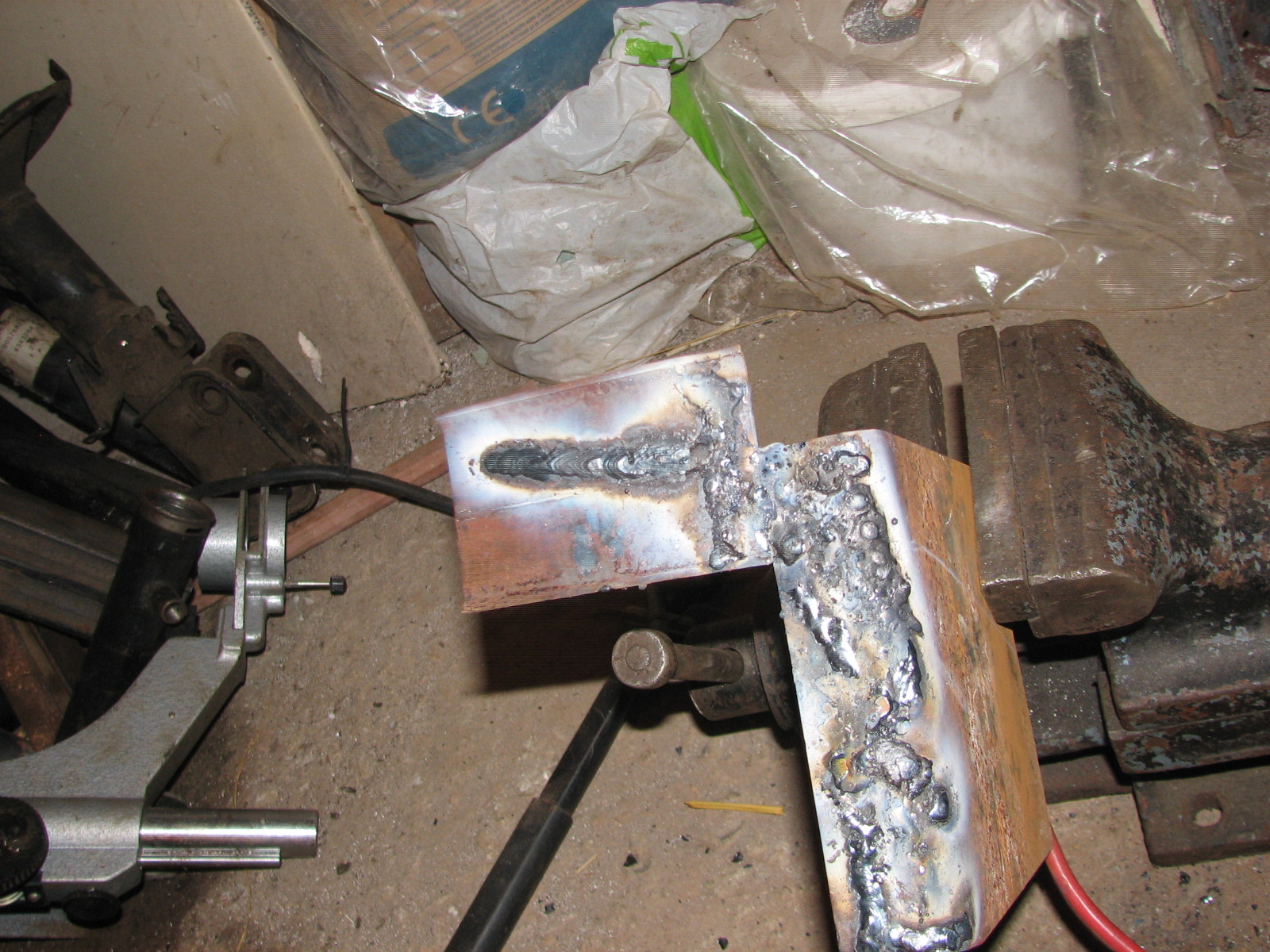

Скоро празнувах рожден ден,
.... 1 год. ( .,... на темата :) )
Та да завършим каквото почнах.
През това време си действах полекичка, поради липса на време.
Ето го Резултата :
IMG_5898.JPG [ 634.34 KiB | Прегледано 3599 пъти ]
На кратко:
Направи се ново управление на драйверните трансформатори, с драйвери
ТС4424 на 30 Кхз работна честота, с TL494, и без екстри.
По схема пълен мост без резонанси и други чудесии.
Смених силовия траф с малко по-голям, за да има запас малко повече.
След много плахи опити и мерене и гледане на осцилограми от моя страна се престраших да го пусна на мрежово напрежение.
Всичко изгреждаше добре и той взе че тръгна...
Та даже и заварява.
Понакефих се , изгорих 10-15 електрода.
И всичко тръгна от първия път, и то благодарение на колегата
Pansim, който дистанционно ме насочваше кое и как да правя.
Без нито един 'пушек'!!!
НО.... за да е всичко както си му е редът, :) аз реших че искам и антистик функция.
Поотпуснах се, леко самодоволен.
Почнах да ровя схеми и да правя опити с разни мой самоделки.
Скалъпих нещо измислено от тоя род,
пробвах, взе че заработи.
Пет шест пъти сработи защитата, като залепне електрода и спира импулсите от ТЛ494.
И резултата не закъсня..... ПУК, ПУК.
И IGBT Модула , заспа зимен сън. Викам си крайно време беше !
Още не мога да си обясня защо изгоря.
НАй вероятно е защото се улисах в проби и всичко което бях навързал като схеми беше на едни експериментални платки, и такива хвърчащи жици
че сега като се сетя, ми прилошава как го допуснах.
Предполагам в тая пайжина е станалo смущение от силовата верига и затова стана гаф.
До тук всичко беше в рамките на разумното.
От тук насетне минах на фаза самообучение и четене и тестове.
Реших да не се отказвам и да го побългаря този Фрониус :D
Замених ИГБТ-то с 4 отделни тр-ра ИГБТ, стъкмих нова платка за него,
"Присадих" в буквалния смисъл на оригиналното място.
Рязах дупчих, пусках нови 'пътечки', абе с две думи,голяма касапница беше.
Смених греца на високото, нови драйверни транзистори.
Викам си и този път ще има Антистик ф-я, и термозащита.
Тестове , проби....
https://youtu.be/xr0q4gC5K-0
И Вече имам работещ БГ-Фрониус,
най-ме кефи копчето за пускане от зад.... :D
Взех го от един бойлер ТЕСИ, и много яко свети като се включи.
Сега трябва само кабели да си намеря с конектори
За части общо съм се набутал, към 100-130 лв, но най-ценното е опита който получих и знанията. Като втория път всичко мина гладко и нямам жертви ( за сега) от транзисторите или други елементи.
Който иска да проследи целия път В тази тема е описано подробно :
http://www.e-kak.info/forum/viewtopic.p ... 7&start=80
ТHE END!
Съб Окт 20, 2018 10:06 pm
Мнения: 30927
Мнение Re: Управление на електрожен Fronius TP1500
Абе не знам дали от твб като заварчик или от нестабилна дъга заради източника, но картинката която си постнал не изглежда много добре, обикновенно става или от калпав източник или начинаещ заварчик, та не знам кое от двете е.
Съб Окт 20, 2018 10:30 pm
Мнения: 807
хехе, ама аз хич не мога да зварявам :)
Пък и тогава повече гледах амперметъра от колкото електрода :D
Иначе дъгата си е стабилна, после като си заварявах разни неща които ми трябваха, като за начинещ стана работата .
