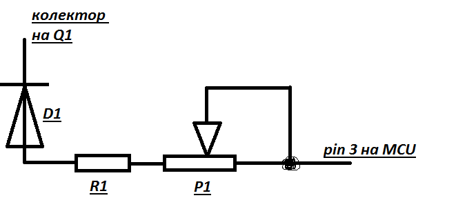

Нещо такова ли ? Или пак обърках свързването на P1 :D Предполагам трябва да е с линейна характеристика потенциометъра?

Точно така. И да - по-добре e, потенциометърът да е линеен. А и те по-лесно се намират.

За R1 съм сложил 10 ома резистор, потенциометъра е с надпис B50K, т.е 50 килоома, но линеен или логаритмичен - незнам. Мисля, че с буквата B бяха логаритмичните, но в момента такъв намерих. "Няма никой" тоест, потенциометъра реагирам в диапазон на въртене около 1см , след това просто не реагира и в рамките на този 1см регулира хистерезиса от минимум до максимум. Мисълта ми е има ли как да "разделя" регулиране да е в рамките на целия ход на врътката на потенциометъра или няма начин ?

От 10 омов резистор, последователно свързан с 50 килоомов потенциометър няма абсолютно никакъв смисъл.
Направи следното:
1 - ползвай само 50 килоомовия потенциометър и върти оста му докато постигнеш максималния хистерезис.
2 - без да пипаш оста му го разпой и премери съпротивлението му.
3 - ако си измерил стойност X, вържи последователно с потенциометъра резистор със съпротивление Х и не го махай повече.
Така при минимално съпротивление на потенциометъра ще имаш максимален хистерезис.
4 - Завърти оста на потенциометъра в обратната посока (хистерезисът ще намалява) и виж дали те устойва.
5 - Ако не достигаш минималния хистерезис, увеличавай стойността на потенциометъра или добавяй съпротивления към него докато нацелиш това което ти трябва.
6 - Ако си установил стойност Y на въпросното съпротивление, намери потенциометър със стойност Y + 50 килоома и го свържи само него към онзи първия резистор.
Това е.

Май някъде бъркам мнооооого жестоко ... Максималният хистерезис е при 0 ома съпротивление. Един вид имам свързан само диод от 3-ти пин на MCU към колектора на Q1. Тогава хистерезиса е около 9 градуса +2 градуса, които са зададени софтуерно, т.е общо е около 11 градуса. При промяна на положението оста на потенциометъра с около 1 см, както казах по-горе, то хистерезиса става 2 градуса /толкова е софтуерно зададено/. Диода, който използвам е изправителен диод 1N4007,дали не е там проблема ? Мислех си за 1N4148 да сложа, но в момента не намирам такъв, май ще трябва да си разпоя от някъде, за да тествам с друг диод. Как мислите?

Достатъчни са ми, но ме дразни това, че в много малки граници от въртенето на потенциометъра се изменят. Т.е немога да си я направя фина настройката, защото в рамките на около 1см, изменям хистерезиса от 0 до 9 градуса и ми е много трудно примерно да го направя на 4 или 5. Затова искам ако може да се разпредели по целия ход на потенциометъра. Ако пък неможе - ма*ната му, здраве да е ..
