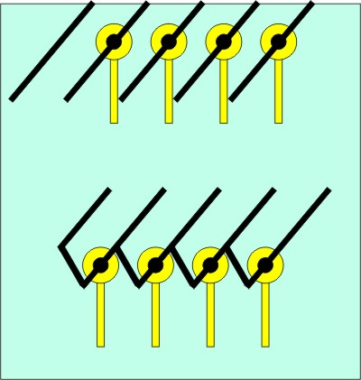

Никак не са лоши тия идеи... Мисля да пробвам със "сцепените дупки", това поне е лесно. Пък ще видим
аз си го представях нещо подобно, ама дали може да се приложи в товя случай ти ще кажеш
4.jpg [ 31.39 KiB | Прегледано 5206 пъти ]

Може да се приложи но не точно по начина от твоите картинки. Тъй като на хедърите пиновете са с квадратно сечение, процепите трябва да са на 0/90/180/270 градуса, за да може ъглите на пина да контактуват с дупката. Ще пробвам и ще пиша когато имам резултати след известно време
